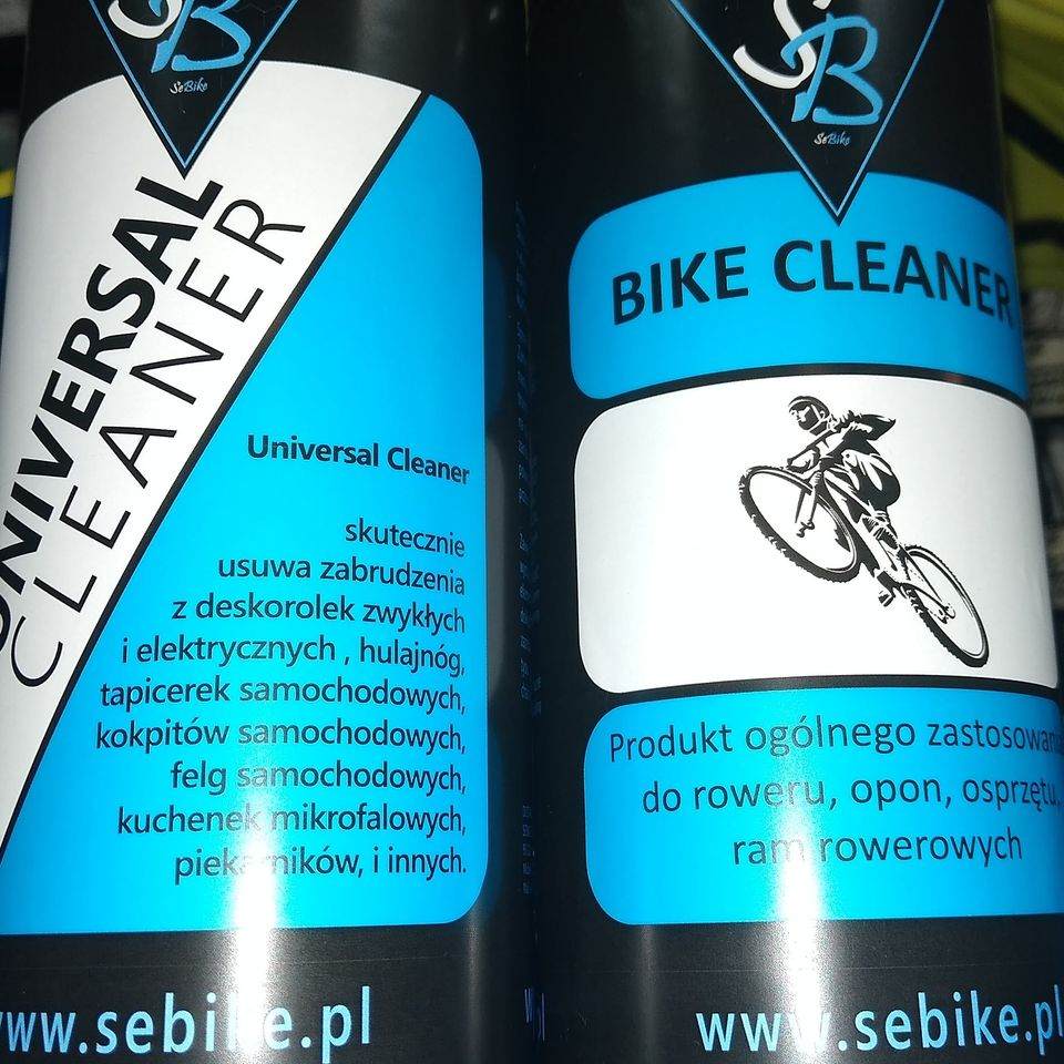

Gość Napisano 23 Stycznia 2021 Udostępnij Napisano 23 Stycznia 2021 (edytowane) Taki preparat znaleziony na fejsie. Wyszukiwanie go w Google zarówno tekstem jak im obrazem nic nie daje. Cena 40 zł (poj. 450 ml). Co o tym sądzicie? Edytowane 23 Stycznia 2021 przez Thomlodz Cytuj Odnośnik do komentarza Udostępnij na innych stronach More sharing options...
Gość Napisano 23 Stycznia 2021 Udostępnij Napisano 23 Stycznia 2021 A co mamy sądzić? Czego Ty właściwie szukasz? Cytuj Odnośnik do komentarza Udostępnij na innych stronach More sharing options...
Gość Napisano 23 Stycznia 2021 Udostępnij Napisano 23 Stycznia 2021 (edytowane) Może nie w tym wątku wrzuciłem. Chciałem zasiegnąć opinii innych. Moja jest taka, że ktoś po prostu rozlewa sobie pod własną marką jakiś preparat do czyszczenia m.in. rowerów (pewnie kupuje w dużych opakowaniach od jakiegoś producenta). Przydatność do czyszczenia piekarników sugeruje zawartość wodorotlenku sodu - tak jak np. w preparacie K2 Akra do mycia silników. Cena zdecydowanie za wysoka jak na nieznany preparat. Ja bym nie kupił. Akra w opakowaniu 770 ml kosztuje niecałe 10 zł Edytowane 23 Stycznia 2021 przez Thomlodz Cytuj Odnośnik do komentarza Udostępnij na innych stronach More sharing options...

dovectra Napisano 29 Stycznia 2021 Udostępnij Napisano 29 Stycznia 2021 W dniu 23.01.2021 o 07:35, Thomlodz napisał: Cena 40 zł (poj. 450 ml). Co o tym sądzicie? z Tenzi po 15 zł za litr więc po co przepłacać? Cytuj Odnośnik do komentarza Udostępnij na innych stronach More sharing options...
