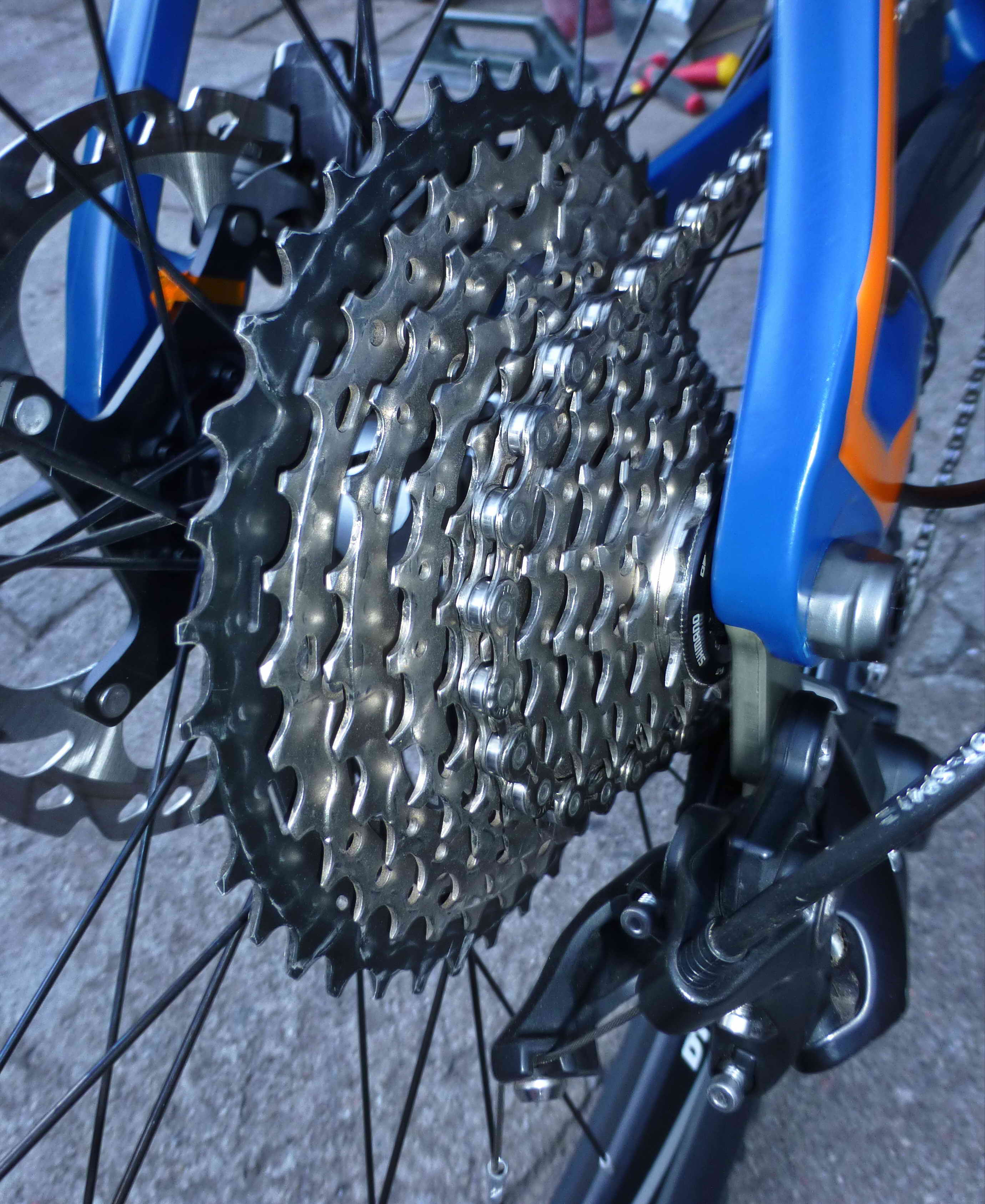

dragster Napisano 17 Maja 2018 Udostępnij Napisano 17 Maja 2018 (edytowane) Jak czyszczę łańcuch, kasetę i trzy zębatki przy pedałach benzyną ekstrakcyjną i szczoteczkami, potem wycieram i suszę jedną noc, na drugi dzień oliwię łańcuch, znowu kilka godzin lub kolejna nocka i dokładnie wycieram, to po pierwszej jeździe tylne szprychy i tylna felga są popaprane kropkami czarnego mazidła. Działa siła odśrodkowa podczas jazdy, wiadomo, leci to od pozostałości na kasecie. Czy też tak macie? Ewentualnie co robię źle? Jest też tak, że podczas mycia benzyną ekstrakcyjną lub naftą świetlną, trochę się pryska i zostają zasuszone plamy w dolnej części ramy i na tylnej feldze. Jak względem tego wypada odtłuszczanie piankami? Mamy dwa rowery i 0,5l benzyny lub nafty, w cenie ok. 7 zł wystarcza na max. 3 umycia napędów każdego roweru (szczoteczki też trzeba przepłukać po tym). Pianka kosztuje ok. 42 zł za ok. 0,5 l - na ile coś takiego realnie wystarcza.? Czy po piance faktycznie spłukuje się wodą? Rowery użytkowane krosowo - wiejski drogi, leśne drogi, czasem asfalt, warunki suche. Edytowane 17 Maja 2018 przez dragster Cytuj Odnośnik do komentarza Udostępnij na innych stronach More sharing options...
Sansei6 Napisano 17 Maja 2018 Udostępnij Napisano 17 Maja 2018 Po oliwieniu/smarowaniu wycierasz? Cytuj Odnośnik do komentarza Udostępnij na innych stronach More sharing options...
dragster Napisano 18 Maja 2018 Udostępnij Napisano 18 Maja 2018 Tak i to dość dokładnie. Cytuj Odnośnik do komentarza Udostępnij na innych stronach More sharing options...
inforobert Napisano 18 Maja 2018 Udostępnij Napisano 18 Maja 2018 22 godziny temu, dragster napisał: i suszę jedną noc, na drugi dzień oliwię łańcuch, znowu kilka godzin lub kolejna nocka i dokładnie wycieram, Pielgrzymka do Piekar Śląskich trwa krócej. Skoro chlapie to za dużo smaru/oleju jest nakładane. 1 Cytuj Odnośnik do komentarza Udostępnij na innych stronach More sharing options...
kamar59 Napisano 18 Maja 2018 Udostępnij Napisano 18 Maja 2018 Zobaczymy jak to działa. Też idealnie cały napęd wyczyściłem 100% kaseta rolki łańcuch itp. Nałożyłem PTFE na noc pokręciłem, wytarłem nadmiar ze wszystkich części. Na drugi dzień to samo. Zobaczymy w niedziele jak to będzie chodzić słychać i zbierać piach. Cytuj Odnośnik do komentarza Udostępnij na innych stronach More sharing options...
