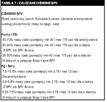

ukaniex Napisano 10 Czerwca 2009 Napisano 10 Czerwca 2009 Przepraszam za offtop. Niech któryś z waszmościów z łaski swej napiszę mi jak się obliczało wymagane psi względem wagi? Ważę 65kg amortyzator to R7.
tomuch Napisano 10 Czerwca 2009 Autor Napisano 10 Czerwca 2009 w r7 to z tego co sie orientuje cisnienie zalezy tez od wersji tego amorka tutaj jest tabelka
