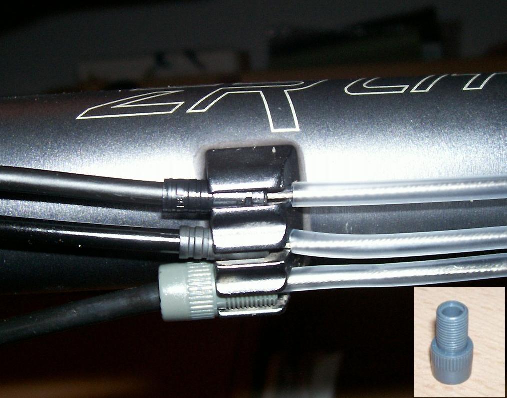

witam Interesuje mnie taka przelotka ze w ramie mam otwor na pancerz do hydrauliki a chce pociagnac normalny pancerz od mechanicznego znaczy nie caly tylko ja wlozyc w to pogrubienie i dalej sama linke wiecie o co chodzi?

Trochę temat stary ale napisze dla potomności jeśli dobrze zajarzyłem o co chodzi. Miałem podobny problem, wykorzystałem do tego część od długopisa ;) , natomiast wykorzystać można też plastikową lub metalową przejściówkę do wentyli Presta na AV - coś jak to http://www.trybik.pl/go/_info/?id=463.
Tutaj przykład zastosowania, nie mój ale zasada ta sama z wykorzystaniem przejściówki http://light-bike.com/forum/download.php?id=6631.
