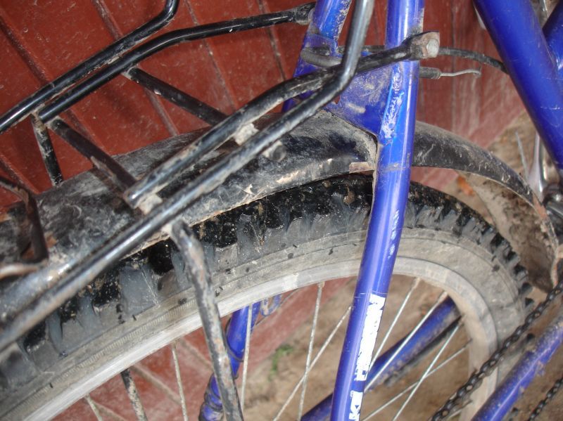

slawo777 Napisano 31 Maja 2009 Napisano 31 Maja 2009 Witam wszystkich, mam taki problem w jaki sposób należy poprawnie przymocować hamulce v-brake do ramy dla tylnego koła. Mam tylko same hamulce a na ramie nie ma nic do czego można by je przykręcić. Pozostaje przyspawanie mocowań do ramy do której da się przykręcić hamulce. Wydaje mi się, że te mocowania nazywają się piwoty. Proszę o pomoc.
slawo777 Napisano 31 Maja 2009 Autor Napisano 31 Maja 2009 Bo rower sam przerabiałem, z przodu są fabrycznie v-ki i tarcze by nie pasowały trzreba by od nowa wszytko przerabiać.
Schwefel Napisano 31 Maja 2009 Napisano 31 Maja 2009 To oddaj ramę do Mielca, tam wykonują takie zlecenia. http://www.bikemielec.com/bm_pl/index.html
slawo777 Napisano 31 Maja 2009 Autor Napisano 31 Maja 2009 To jest stalowa rama nie aluminium. A czy można gdzieś dostać gniazda pod piwoty?
Elo78 Napisano 31 Maja 2009 Napisano 31 Maja 2009 Zapodaj zdjęciami tej ramy, może sie okaże , ze nie warto będzie inwestować jak by na to nie patrzec dośc powazna operacje i lepiej byłoby kupic inna rame.

Schwefel Napisano 2 Czerwca 2009 Napisano 2 Czerwca 2009 Ta rama ma mocowanie hamulca, tylko że starego typu żeby nie powiedzieć baaardzo starego typu. W dziurze przeze mnie zaznaczonej da się zamontować hamulec szczękowy, który był jeszcze przed canti i v'ką, coś na wzór U-brake do szosówki.
slawo777 Napisano 3 Czerwca 2009 Autor Napisano 3 Czerwca 2009 Ta rama ma mocowanie hamulca, tylko że starego typu żeby nie powiedzieć baaardzo starego typu. W dziurze przeze mnie zaznaczonej da się zamontować hamulec szczękowy, który był jeszcze przed canti i v'ką, coś na wzór U-brake do szosówki. Zamontowałem tam szczękowe ale słabo działały w porównaniu z v-kami z przodu - te działają o niebo lepiej. No i jak zamontowałem szczękowe to błotnika nie dało się przykręcić. A czy można gdzieś nabyć gniazda pod piwoty?
lajtspid Napisano 3 Czerwca 2009 Napisano 3 Czerwca 2009 Gra jest nie warta świeczki. Można by wspawać nagwintowane tuleje i wkręcić do nich piwoty, ale podejrzewam że koszt (piwoty + usługa u jakiegoś fachmana ślusarza-spawacza) wyniesie więcej niż ta rama jest warta.
premier2 Napisano 3 Czerwca 2009 Napisano 3 Czerwca 2009 Taniej wyjdzie założyć na tył tarcze, niż przerobić ta ramę pod V-ki.
rainier Napisano 3 Czerwca 2009 Napisano 3 Czerwca 2009 a jeszcze taniej wyjdzie kupić uzywaną ramę z pivotami, przerabiać taką ramę mija sie z celem
amoniak Napisano 3 Czerwca 2009 Napisano 3 Czerwca 2009 Taniej wyjdzie założyć na tył tarcze, niż przerobić ta ramę pod V-ki. ta rama nie ma mocowania pod tarczę Więc takie uwagi sa szkodliwe rama HiTen warta tyle ile dadzą za nią na złomie Imo to bułkowóz załóż do niego stary szczękowy hampel bo jakakolwiek ingerencja w ta ramę jest nieopłacalna i ryzykowna Niech ci nawet pan Kazio wspawa otwory pod pivoty to przy okazji może szlag trafić tylne widełki
premier2 Napisano 3 Czerwca 2009 Napisano 3 Czerwca 2009 ta rama nie ma mocowania pod tarczę ohmy.gif Więc takie uwagi sa szkodliwe Pisał, że nie chce zakładać tarczy, a nie, że nie może . A co do reszty, to dokładnie tak, jak piszesz, szkoda cokolwiek dokładać do tej ramy, chyba, że ma niebagatelną wartość sentymentalną. Ale wtedy można poszukać fajnego hamulca szczękowego na tył.
lajtspid Napisano 4 Czerwca 2009 Napisano 4 Czerwca 2009 Przy braku mocowania tarczy można kupić specjalny adapter, ale w tym przypadku koszt zakupu przekroczy wartość nie tylko ramy, ale i pewnie roweru
