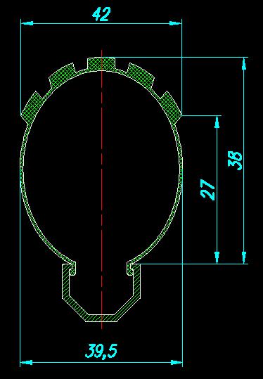

Jakie są wymiary realne tej opony (z suwmiarki najlepiej)? U mnie dość kiepsko z miejscem w widelcu,a nie chcę wywalać błotnika :/
Z góry dzięki za info.
A jaką masz szerokość obręczy? Bo coś kojarzę, że w Krossie Crow Preria są szosowe obręcze... Ja u siebie mam z przodu tą oponę, a z tyłu rozmiar 40C więc mogę zmierzyć obie. Niestety chwilowo nie mam teraz możliwości, ale jak zmierzę to napiszę.
Napisano (edytowane)
Mam Alexrims X2100 - szerokość wewn. 19 mm. Będę wdzięczny za dokładne zwymiarowanie, w tym na jakiej wysokości od krawędzi obręczy opona zaczyna się zwężać ku górze i na jakiej wysokości kończą się boczne klocki. Jak się Tobie jeździ na Smart Samach w piachu?
Edytowane przez jip
Postaram się wszystko dokładnie pomierzyć :icon_confused: W sumie w jakimś głębokim piachu to nie jeżdżę, ale na lekko piaszczystych odcinkach trasy na pewno tak nie toną jak wąskie opony no i pewniej trzymają w zakrętach na luźniejszej glebie. Widzę, że jesteś ze Szczecina, ja te opony kupywałem w Synkrosie i była możliwość kupienia opony na przymiarkę i późniejszej wymiany lub zwrotu.
Edytowane przez Herman88
Zrobiłem takie prowizoryczne rysunki, wszystko na nich jest zwymiarowane ;) Tylko te wymiary musisz traktować orientacyjnie bo wiadomo jak się mierzy opony, no i ta węższa opona jest już dość zdarta, ubyło z 2mm wysokości klocków :thumbsup:
  • +1 pomógł 2
  W dniu 2.06.2010 o 12:02, Herman88 napisał:
Zrobiłem takie prowizoryczne rysunki, wszystko na nich jest zwymiarowane :) Tylko te wymiary musisz traktować orientacyjnie bo wiadomo jak się mierzy opony, no i ta węższa opona jest już dość zdarta, ubyło z 2mm wysokości klocków :D
Dzięki ! :D

Czy ktoś ma Smart samy 28x1,40? Chciałbym się dowiedzieć czy one też mają choć trochę wyższy balon od standardu.
Czy jakiś użytkownik mógłby zrobić taki prowizoryczny rysunek jak Herman88, albo chociaż opisać wymiary (wysokość opony)?
W sumie zdecydowałem się na smart samy ale zastanawiam się nad rozmiarem a 1,40 kusi trochę wagą.
Pozdrawiam.
PS. Dzięki Herman88 pomogłeś mi tymi wymiarami, jeden z ważniejszych postów na tym forum dla mnie ;).
