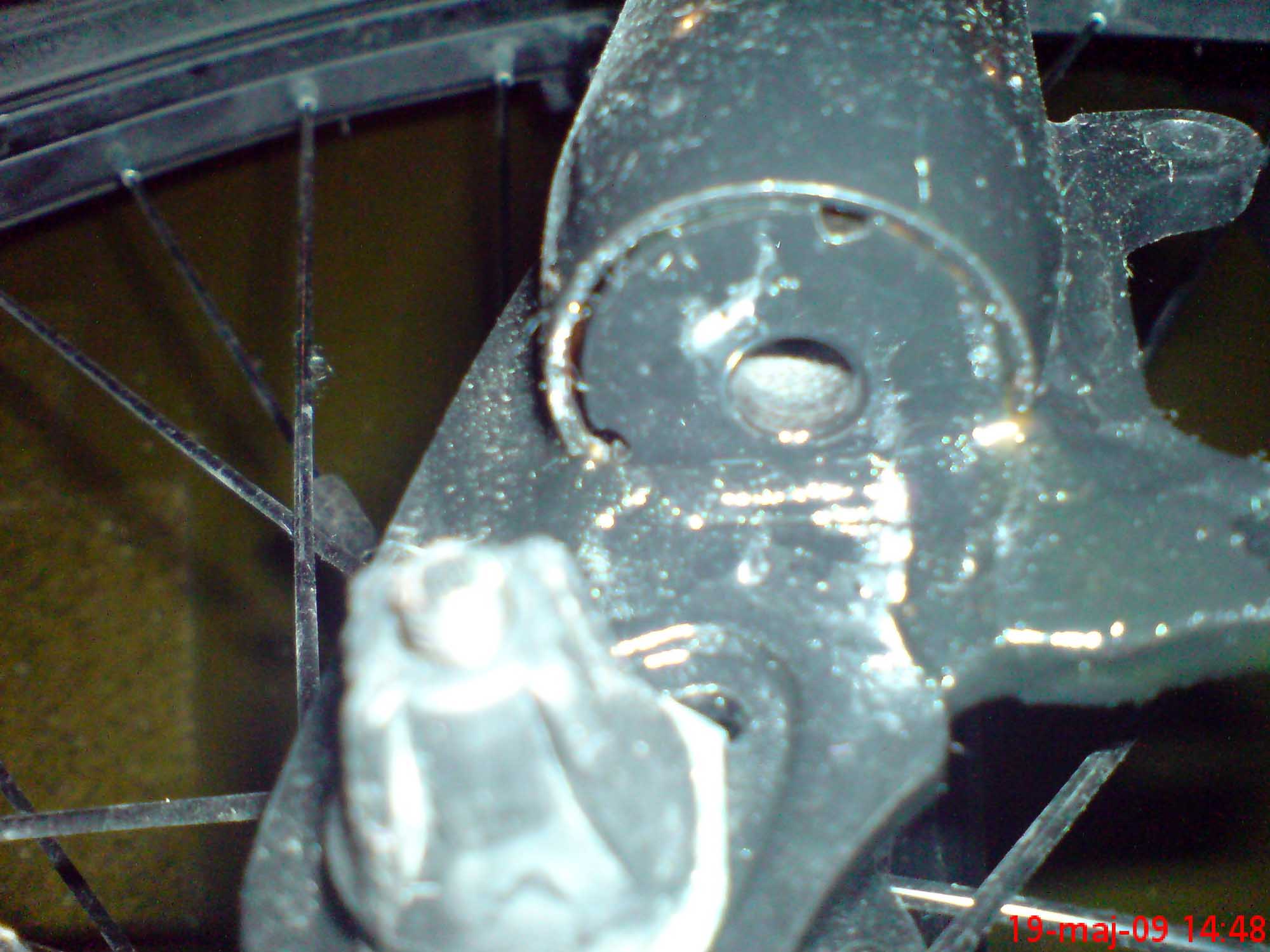

Ozzi811 Napisano 19 Maja 2009 Napisano 19 Maja 2009 Ja dziś ze swoim byłem w serwisie i jeden z Panów serwisantów mówił żeby lać Brunoxa, a drugi taki smar do maszyn do szycia-nie pamiętam nazwy. Przesmarował mi tym smarem i działa trochę lepiej ale zobaczymy na jak długo. Poniżej załącznik ze zdjęciem amorka od dołu tak jak Schwefel prosił
Sarbin13 Napisano 20 Maja 2009 Autor Napisano 20 Maja 2009 No dol mam identyczny Ci powiem, z dwoch stron to samo, moj brachol ma inengo, i ma jakas srubke tam z jednej strony, po cholere to, nie wiem ..;];]
Schwefel Napisano 20 Maja 2009 Napisano 20 Maja 2009 W tej dziurze powinna być śruba na imbus. Jak ją odkręcisz do będziesz mógł wyjąć górne golenie z dolnych.

Schwefel Napisano 22 Maja 2009 Napisano 22 Maja 2009 Nic nie wlewać, bo ten amor nie ma żadnych olejów w środku. Smarowany jest smarem stałym i tyle. Skoro nie ma śrubek u dołu goleni to nie wiem jak to rozkręcić.
Sarbin13 Napisano 22 Maja 2009 Autor Napisano 22 Maja 2009 http://img3.imagebanana.com/view/ccvmy6vx/Fota016.jpg Ale tu sroba jest.....
