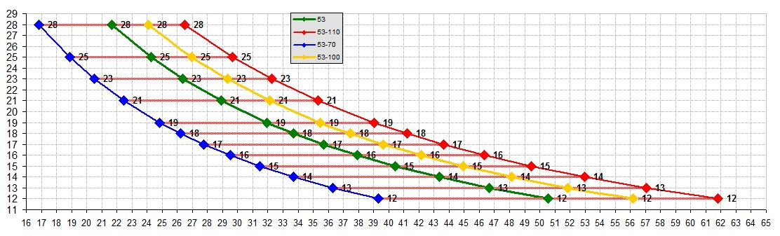

Boss Napisano 13 Maja 2009 Udostępnij Napisano 13 Maja 2009 Moim zdaniem forma nieco przerosła treść, trudno dojść co jest co i do czego. Też sobie zrobiłem taki kalkulator - przykładowe wykresy w załączniku przedstawiają zależność prędkości w km/h od koronki kasety dla szosowego blatu 53. Zielona krzywa dotyczy kadencji 90obr/min, reszta jest opisana (np. 70, 100). Oczywiście wykres powinien być punktowy, ale linie ciągłe bardziej przemawiają do wyobraźni. Odnośnik do komentarza Udostępnij na innych stronach More sharing options...
