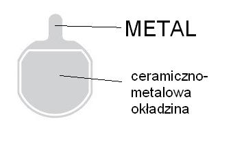

MieszkoI Napisano 2 Lipca 2009 Napisano 2 Lipca 2009 Witam... chciałbym wypalić klocki od hamulca tarczowego, ale nie chcę nic zepsuć. Mam wyjąć klocki (taka metalowa podstawka a na niej twarda wykładzina[jak kamień ] i od razu wsadzić je do piekarnika 250 stopni na kilkanaście minut?Mam włożyć do wypalania to co jest w załączniku? Czy lepiej najpierw przetrzec je rozcieńczalnikiem(a może tylko wodą?) a dopiero potem włożyc do piekarnika? A tak poza tym to co właściwie daje wypalanie klocków hamulcowych?
davess1 Napisano 3 Lipca 2009 Napisano 3 Lipca 2009 tak wyjmujesz te metalowe z okładziną, nie musisz od razu, hehe, ale wsadzasz do piekarnika na te kilkanaście min, ja wsadziłem na około 20min w 250'C, klocków nie przecieraj benzyną, w międzyczasie kiedy klocki się wypalają przetrzyj benzyną ekstrakcyjną (do kupienia w różnych majsterkowiczach za kilka zł) tarcze, dokładnie, potem wyjmij klocki, jak się ostudzą przetrzyj je szmatką w celu usunięcia 'sadzy', po tym zabiegu najlepiej je oszlifować papierem ściernym drobnoziarnistym, po szlifowaniu składasz do kupy i tyle. [nie wiem czy to jest perfekcyjne wykonanie, ale ja tak zrobiłem i działa ] wypalenie klocków usuwa oleistą ciecz, która utrudnia Ci hamowanie.
