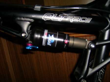

marjangsm Napisano 2 Maja 2009 Napisano 2 Maja 2009 Witam bardzo serdecznie, znając mnie złe napisałem temat ale to nie ważne. mam bardzo wielki problem. Kupilem sobie rowerek RADON qltRACE, na wstepie chcialem powiedziec ze jestem poczatkujacym riderem wczesniej mialem CUBE ltd TEAM i na sprzecie nei znam sie w ogóle. A w tym nowym rowerku mam dampera" (na poczatku nie wiedzialem nawet jak to sie w ogóle nazywa) Teraz juz wiem, ale nie mam pojecia jak sie to obsluguje! daje na pokretle 1,2,3 i nic sie nie dzieje. Wlacze wajche to troszke tylko usztywni rowerek(ale dziala dalej). To czerwone pokretlo wydluza albo skraca czas powrotu tloku. TYLE WIEM! Moje pytanie jest nastepujace! Do czego sluza i jaki efekt daja te wszystkie pokretla i przelaczniki. W jakich warunkach jakie ustawienia powinieniem zminic. Wiem ze pisze nieskadnie i nie po polsku ale moze ktos mnie zrozumial i pomoze mi\nauczy mnie jak korzystac z tego cuda? jakie powinno byc cisnienie ? waze 80kg i glownie jezdze trasy dlugo dystansowe 200km po bardzo\ ciezkim terenie. Glownie po szlakach pieszych, wiec nie jest latwo. korzenie, wieksze uskoki,krzoki jakies, wielkie kamienie...(beskid zywiecki i okolice) POMOZECIE? P.S. widzialem w necie kilka wersji tego dampera(RP23) wiec wole dla pewnosci dodac zdjecia mojego.
maciejtca Napisano 2 Maja 2009 Napisano 2 Maja 2009 hej, "wajcha" to dzwignia platformy PRO PEDAL, czyli takiej inteligentej blokady ma pozycje WLACZONA i WYLACZONA Ustawienia 1,2,3 to punkt zwolnienia blokaty po najechaniu na przeszkode, odpowiednio 1 - slabo (szybciej sie odblokuje przy dziurach) 2 - wieksza dziura potrzebna do odblokowania no i 3 jeszcze wieksza Czerwone pokretlo jak zauwazyles to regulacja tlumnienia. Jezeli chodzi o cisnienie to nie ma jakis tabel, musisz sie pobawic ustawieniami.
marjangsm Napisano 2 Maja 2009 Autor Napisano 2 Maja 2009 Dziekuje bardzo za odpowiedz. Teraz jest prawie wszystko rozumiem tylko jeszcze jedno... Czy te ustawienia 1,2,3 dzialaja tylko wtedy kiedy jest wlaczona "wajcha"? czy jest to nie zalezne od tego? znaczy jeszcze jedno... nie ma opcji pelnego zablokowania dampera?

marjangsm Napisano 2 Maja 2009 Autor Napisano 2 Maja 2009 Albo jestem przewrażliwiony. Mam rowerek niecaly tydzien nie testowalem tego jeszcze tak dokladnie. Ale mam go teraz w pokoju i jednak widze roznie jak naciskam na siodelko przy wlaczonej platformie na 3 a na 1. Roznica sily jaka musze wlozyc w poruszenie tloka jest ogromna. mam takie pytanie na jakich ustawieniach wy jezdziecie i po jakim terenie. Np pod goreke na ile klikniec macie ustawione czerwone pokretlo? liczac od wetla. A jakie zjeżdżając z powrotem. A moze uniwersalnie na 4/8?
Dornif Napisano 2 Maja 2009 Napisano 2 Maja 2009 Wszystko zależy od ciśnienia, a ono bezpośrednio o Twojej wagi i stylu jazdy. Tak samo różnice w działaniu pro pedala są tym większe, im wyższe ciśnienie. Przypuszczam, że ciężko Ci to będzie zrobić na wyczucie, więc najlepiej poszukaj na stronie foxa tabel, powinny tam być. A jak już będziesz miał ciśnienie, to możesz się bawić dalej
Rulez Napisano 2 Maja 2009 Napisano 2 Maja 2009 Ciśnienie w damperze dostosowuje sie do ramy w jakiej jest zamontowany - a ramy mają różne przełożenia tylnych zawieszeń - dlatego właściwe wartości powinien ewentualnie podać producent roweru ! , to nie widelec, gdzie można dobrać ciśnienie do wagi bez względu na ramę.
maciejtca Napisano 3 Maja 2009 Napisano 3 Maja 2009 tak jak napisal Rulez, ustawienia dampera dobierasz do roweru... tutaj masz manuala, jest tam wszystko ladnie opisane: http://www.foxracingshox.com/fox_tech_cent.../FLOAT_RP23.htm M.

marjangsm Napisano 3 Maja 2009 Autor Napisano 3 Maja 2009 Ta gumka ktora jest na tloku podczas jazdy jak daleko wam sie zsuwa? mi przy najwiekszych skokach najdalej troche za polowe dlugosciu tloka. To na pewno zalezy od cisnienia! Ja powinieniem miec 155psi i przy takim cisnieniu ta gumka powinna mi schodzic na sam koniec tloka (przy fabrycznym ustawiniu)?
maciejtca Napisano 3 Maja 2009 Napisano 3 Maja 2009 nie ma 100% blokady, oczywiscie mozesz wlaczyc pro-pedal z ustawieniem na 3 i powinno to usztywnic Ci tyl na maksa... z moje doswiadczenia to ustawienie na 2 juz dawalo "deske" z tylu, ktora aby ruszyc musialem przepedzic spora dziura... ostatnio bawilem sie ustawieniami i po zmianie cisnienia mam prawie caly czasy wylaczony pro-pedal, tak mi wygodniej. wlaczam go jedynie na asfalcie i na podjazdach gdzie musze stanac na gejach, aby nie tracic pary w bujanie... co i tak w moim AMS nie jest strasznie odczuwalne.

marjangsm Napisano 11 Lipca 2009 Autor Napisano 11 Lipca 2009 pro pedal na 3 wajcha włączona 155 psi tlumienie na 4 kliknięcia od wentyla i wszystko gra. praktycznie nigdy już nie bawiłem się w ustawienia. Czasami tylko wyłączałem ta czerwona wajche przy większych zjazdach. polecam ten damper!!! po przejściu ze sztywniaka na fula poczułem wolność;] ahaha
