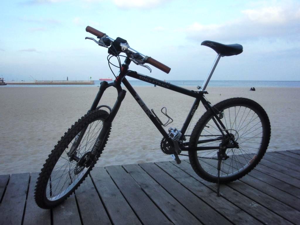

sieciochwast Napisano 23 Lipca 2009 Napisano 23 Lipca 2009 Witam, Ja rowniez mam podobnego Trek'a 930 Singletrack. Z rozpaczy by nie kupowac macro-kesza kupilem na allegro za 250 zl. Rocznik chyba 1998, bo czarny z czerwonym przodem. STX: korba, przerzutki, klamko-manetki i piasta, sztyca Kalloy, mostek Arrow, kiera Kalloy prosta - ucieta na 52 cm (sic!), hamulce szczeki Altus, kola alu, chwyty 'skorzane' (sic!), rozne pedaly, no i zapieczony, pordzewialy oryginalny amor Rock-Shock. Przelezal u mnie rok w piwnicy - nie bylo czasu itd (takie glupie wymowki), az dostalem od brata amor Manitou Comp Slice 130...... i sie zaczelo (mialo byc po taniosci, ale teraz juz sie rozkrecilem): - amor skok 13 cm => wyglad roweru zmienil sie okrutnie - + dystanse pod mostek, brak uchwytow do V, wiec: - Shimano tarczowe przod - w tym sezonie z rozpaczy: spoza grupy mechaniki 160 - nowe linki, pancerze - nowe opony; tanie: INOVA 26x1.95 - mostek: Bontrager - chwyty Bontrager Race X Lite - rogi Bontrager alu krotkie - siodelko ....coz Wader za 24 zl ale z przedzialkiem na poslady - duze i wygodne - pedaly alu z lozyskami - zacisk do sztycy: Bontrager Taki stan na pierwszy sezon wystarczy. Rower daje rade w maratonach (nie mowie o Alpach , ale moja kondycja ...coz... Co zamierzam dalej zrobic: - Hamulce i klamy Avid: BB7 i SD7 (tyl V-ki) - Menetki i przerzutki: Deore XT - przod mocowana do 'suportu', tyl shadow, krotka - Siodelko: San marco Mantra (extra, ale extra drogie) lub San Marco SKN - Sztyca: Bontrager Big Earl (waze 90kg) - Kiera: Bontrager prosta alu Race Lite - Mostek: Bontrager X Lite (ten co mam ma jednak za wysoki kat) - nie wiem co z korba, ale chyba XT - Pedaly Shimano - takie hybrydy SPD - Kola: Bontrager (pewnie bede polowac na uzywki, bo ceny kosmos i dostac nie w PL nie jest tak hop-siup - Opony: Bontrager Jones - kaseta i lancuch - pewnie XT plus wiele drobnostek - koszyki, dystanse, kapselek, oslony pancerzy - od Bontragera Mimo ze to moj pierwszy sezon po dlugiej przerwie (2004 - zawineli mi mojego 'gorola', zostal licznik Sigma Sport BC 700, ktory teraz sobie smiga na nowym wierzchowcu) udalo mi sie doprowadzic rower do stanu uzywalnosci, a nawet przejechac 2 amatorskie maratony XC Wiec jesli chcesz znac opinie, pomijajac moje emocjonalne zaangazowanie w rowerek: Stara rama CR-MO recznie sklepana w USA jest nie do zajezdzenia takie sa opinie WSZYSTKICH uzytkownikow: http://www.mtbr.com/cat/older-categories-b...9273_91crx.aspx Sprawdz sobie jeszcze link do : http://www.vintage-trek.com/refurbish.htm A dzieki temu, ze rama ma pewne ograniczenia w porownaniu z nowymi, nie mam pedu do odchudzania za wszelka cene, a raczej zalezy mi na niezawodnosci. Kupowanie nowych (oczywscie uzywanych tez) czesci do roweru to czysta zabawa - jestem mega-amatorem, ale wiekszosc mozna samemu zamontowac. Ja jezdze w podobnym terenie, jak napisales; wiec nie potrzebuje hydraulikow i wagi piorkowej, a wtedy ceny czesci juz nie musza byc wysokie. Radz sie na forum i sprawdzaj opisy rozmiarowe na czesciach, ktore sa zamontowane , a sie nie pomylisz (ja nie sprawdzilem i kupiona sztyca nie pasuje )))) no i przeczysc w sprzecie co sie da. Kilka nowych elementow sprawi ze nie poznasz swego zakurzonego Treka i zaoszczedzisz wiekszosc ze swego budzetu. Ja postanowilem skladac go na Bontragerze, XT itp, ale jestem swiadom ze to pewnie przesada Jesli macie jakies sugestie i porady to piszcie: sieciochwast@yahoo.com [na fotce rowerek po pierwszej fazie 'renowacji']

Adik Napisano 24 Lipca 2009 Napisano 24 Lipca 2009 Sieciochwast - z tym Manitou to przesadziłeś {grubo}. Wiem że darowany itp, ale tutaj to setka skoku byłaby przez niektórych dyskutowana, a co dopiero 130mm {tymbardziej wysoka od manitou}. Rower mimo tego amora to mnie też się podoba, szczególnie ramka - niziutka główka ramy, np w porównaniu do moich bików. W mym avatarze jest link do 2ch 830'stek - zobacz sobie. Pomysł poskładania twojej 930 na bontragerze głupi nie jest, tylko zależy jak z dostępnością i ceną części. W kwestii napędu, byś miliardów w xt nie pakował, pomyśl trochę o SRAM'ie. Niedrogo idzie dostać starsze przerzutki, precyzją i wagą nie ustępujące nowym. Zdjęcie robiłeś koło Władysławowa? Przydałoby się drugie, na którym widać Treka, razem z napędem.
sieciochwast Napisano 24 Lipca 2009 Napisano 24 Lipca 2009 Adik 1. Amor - przesadzony - wiem, wiem , ale to jeszcze nic - zwroc uwage, ze przez dluga rure od amora (tak mi sie wydaje) mam wrzucone 4 cm dystansow pod mostek (teraz jest to jakies alu, ale oczywisci bedzie karbon Bontragera), a niedawno zamontowalem mostek Bontragera o okrutnie ostrym kacie. Teraz pozycja na rowerze zrobila sie ....wygodna, jak w turystyku jakims. Jak przyjdzie do podjazdow to na bank z innym mostkiem, bo inaczej fikolek w tyl (no dobra: odwrocilem mostek i sie zrobilo rajdowo, ale zapachnialo agro-tuningiem, wiec sie wycofalem:) 2. Bontrager - wszystko przez to, ze to niby oficjalny 'dawca' dla Trek'a o dobrej reputacji (no i K.Bontrager jako jeden z tworcow MTB itp gadki) . Chcialem poskladac mojego Singletrack'a na cos w miare 'trekowatego'. Dostepnosc czesci w Polsce - slabiutko, a w 3city to juz jakas zenada. Dlatego zostaja mi allegro lub jakies wysylkownie. Jak sie w sklepach pytam o czesci, to nawet nie potrafia nazwy poprawnie wymowic...a czyta sie to prawie tak jak sie pisze (w polskim rozumieniu). Stad jak cos uda mi sie upolowac to satysfakcja jeszcze wieksza. 3. Osprzet - stary STX - nie ma sensu szukac czegos starego, bo prawde mowiac ten STX absolutnie dziala dobrze i na razie absolutnie wystarczy. Szokda, ze mam klamko-manetki, bo hamulce mam .... no mam, ale nic o nich wiecej nie da sie powiedziec . Przeczytalem, ze same hamulce to nie wszystko i klamki tez musza byc dopasowane. No i przelozenia przod - za dlugo to trwa. Grupa XT kosmicznie droga nie jest (oczywiscie to ocena sugestywna, po tym ile wlozylem w serwis samochodu z silnikiem 3.0 V6...eh, ale to inna bajka, cena zaporowa dla mnie to XTR i hydraulika), a chcialbym poczuc roznice w jakosci w 'realu', a nie tylko czytajac inny napis na osprzecie (cos jak 'Pimp-My-Bike'). 4. Fota zrobiona z 'pokladu' Kontrastu w Gdyni Jest to czesta 'meta' moich 'maratonow' Nowa fota oczywiscie wkrotce bedzie. 5. Kiedys jak juz sie dorobie garazu, to pewnie sprawie sobie Garego Fishera, a ten Trek znow zmieni oblicze i to w strone czegos szybkiego mniej terenowego, klasycznie prostego, ale to jeszcze tylko mgliste plany.
Adik Napisano 25 Lipca 2009 Napisano 25 Lipca 2009 Ja również fabrycznie miałem w Trekach stare shimano, chociaż alivio, acerę i altusa, które działały sprawnie bardzo bardzo długo {w drugim biku dalej działają}. Mimo iż twierdzisz, ze ciebie stać na najnowszy osprzęt do tej ramki, można byłoby to przemyśleć i kupić dobrze wyważone komponenty. Tzn wysokie grupy dużo kosztują, a lightowanie za pośrednictwem napędu może być drogie, zwłaszcza jeśli chcesz tu montować wysokiej klasy 9 biegowy napęd i jeździć... po płaskim wybrzeżu SRAM może do Amerykańskiego Treka i Bontragera dobrze pasować i niewiele kosztować, zanim wydasz pół tysiaka na shimano, zobacz sobie na allegro, co można za to mieć. Różnice w pracy nowego napędu, poczujesz mając zarówno drogie xt lub slx, jak i tańsze grupy sramowskie 5.0 7.0 9.0 lub x5/x7. Pozatym polecam Srama też dla faktu, iż można założyć wysokie grupy osprzętu, oraz zostać przy 8biegowym napędzie {przełożenia są te same, tylko przeskoki pomiędzy najniższymi biegami większe}, który de facto jest tańszy w eksploatacji. Pisałeś że kupiona sztyca nie pasowała, również tak miałem. Okazało się że do 830 pasują tylko sztyce 26.6mm i niektóre 26.8mm. Co do modernizacji kół, tutaj warto wyczaić jakiś drogi niegdyś model z wysokiej półki, niekoniecznie Bontragera, ale może i Mavica, alexrimsa albo innych producentów. *Tak mysle ze te ramy nadaja sie do wszystkiego.* Dobre podsumowanie, starej USA szkoły
