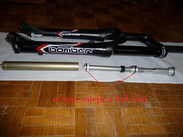

przemekser Napisano 16 Kwietnia 2009 Autor Napisano 16 Kwietnia 2009 Dzisiaj rozebrałem amortyzator. Powodem tak małego skoku był olej nad tłokiem w kartuszu. Tak myślę że go zassało przez zimę jak rower wisiał do góry goleniami (inaczej jakoś nie mogę sobie tego wytłumaczyć). W załączniku dodaje zdjęcia rozebranego kartusza dla potomnych
