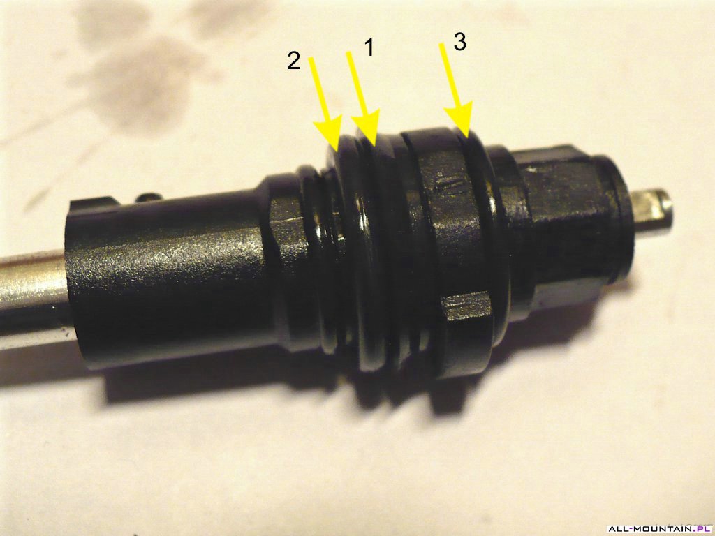

maciek3na Napisano 27 Lutego 2009 Autor Napisano 27 Lutego 2009 No i znalazłem miejsce przecieku. Znajduje sie ono pod pokretłem od Floodgate'a. Tylko niebardzo wiem jak się za to zabrać. Rozkręciłem tłumik i nie wiem jak się zabrać za rozkręcenie tej części ze zdjęcia. Rozkręcał ktoś to może?
maciek3na Napisano 3 Marca 2009 Autor Napisano 3 Marca 2009 Jakby ktoś miał podobny problem to podaje rozwiązanie. Niewiem czy się sprawdzi na dłuższą mete ale jak na razie amorek stał do góry nogami przez 24h, dzisiaj chwilke pojeżdziłem i nic się nie leje, więc wizja na przyszłość jest dobra A teraz co zrobiłem- udałem się do sklepu z uszczelkami i kupiłem uszczelkę pasującą pod pokrętło GATE, żeby równomiernie ją docisnąć to dobrałem jeszcze podkładke która przyszła nad uszczelke a pod pokrętło GATE. Następnie mocno docisnąłem pokrętło i skręciłem. Jedyny minus jest taki że pokrętło obraca się dość ciężko, ale czytając posty o rebie można wywnioskować że floodgate'a ustawia się raz, wiec niepowinno to być większym problemem. Jakby ktoś w przyszłości rozkręcił tę część tłumika ze zdjęcia z postu wyzej to niech umieści opis
