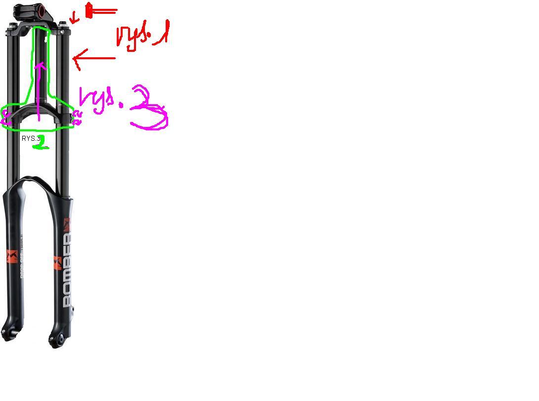

ernest Napisano 24 Lutego 2009 Autor Napisano 24 Lutego 2009 1.na takim krzywym amorze jezdziłem jeszcze ok. tygodnia i nic się nie stało nie zacinał się anie nie blokował i chodził tak jek przed wypadkiem, 2.zrobiłem tak jak kazał tobo i wyjołem golenie potoczyłem po ziemi i ani milimetr nie odstają,sa proste. 3.MANE robiłem tak jek ty kazałeś czyli zakładałem górną półkę i żeby ją załozyć musiałem bardzo mocno nagiąć lewy goleń do prawego i musiałem nabijać ja młotkiem aby dalej weszła.rys.1 P.S Jesli dolna pułka jest lużna(odkręcona tak ze mozna nia ruszac na boki to górna wchodzi bez niczego. rys.2 A gdy wogóle zdjąłem dolna półkę to wdedy górna weszła bez niczego(poprostu wslizgneła sie po goleniach. rys 3
mane Napisano 24 Lutego 2009 Napisano 24 Lutego 2009 Jeśli golenie są proste, a po odkręceniu dolnej półki sterówka wchodzi luźno w górną razem z goleniami to wychodzi na to, że sterówka jest krzywa lub samo mocowanie sterówki do dolnej półki uszkodzone. A jak po zderzeniu z drzewem jeździłeś to wszystko grało? I kiedy zauwazyłeś, ze jest krzywa?
ernest Napisano 25 Lutego 2009 Autor Napisano 25 Lutego 2009 Gdy jezdziłem wszystko było ok amor chodził płynnie,nie zacinał się chodził tak samo jak pzred wypadkiem kumple mówili mi żebym sprawdził czy nic się nie stało ale ja mówiłem że przeciez gdy wszystko chodzi tak jak na poczatku to poco go rozbierać.Dopiero przyszły mi z allegro nowe stery i wtedy byłem zmuszony rozebrac go i gdy założyłem stery i próbowałem załozycz górna półkę za cholere nie chciała wejśc dopiero po barcdazo mocnym nagięciu gurnego lewego golenia z trudem weszła ale i tak jej nie załozyłem ponieważ i tak zeby weszła do końca mósiałem nabijac ja młotkiem(a to nie miało dalszego sensu bo i tak już przez to bardzo zrysowałem golenie) no i zaniosłem go do serwisu no i dalszy ciąg znasz.
