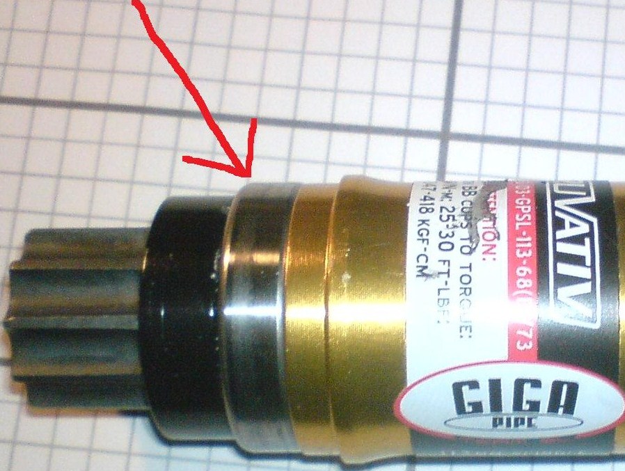

Pikul Napisano 12 Lutego 2009 Napisano 12 Lutego 2009 Witam Moje pytanie dotyczy suportu Truvatiw .. widoczny na zdjeciu, padlo mi łożysko .. słyszałem ze da się to wymienić .. robił to może ktoś samemu, czy lepsza opcja będzie oddanie do serwisu? Dzięki za odpowiedz.

Pikul Napisano 13 Lutego 2009 Autor Napisano 13 Lutego 2009 Padlo .. nie obraca sie, nie spełnia celu do jakiego zostało stworzone .. problem w tym ze nie potrafie zdjąć tego czarnego ustrojstwa na lewo od łożyska.. jeszcze jakies sugestie?
Miecho87 Napisano 13 Lutego 2009 Napisano 13 Lutego 2009 Może nie polecaj ludziom manuali nie sprawdzając czy ma to sens... Według producenta, takie suporty są nierozbieralne i trudno, żeby w takim wypadku było coś o tym w manualu.
Pikul Napisano 20 Lutego 2009 Autor Napisano 20 Lutego 2009 Według producenta .. .. może jednak się da ?? .. suporty shimano rozkładałem na czesci a to tego ni jak nie potrafię sie dobrac ;/
Dornif Napisano 20 Lutego 2009 Napisano 20 Lutego 2009 Wybić od tyłu, albo w ramie, albo w imadle. Śrubokrętem np. Ja je wybijałem "przyrządem" do wybijania misek sterowych, tylko trzeba uważać, żeby się zablokował na łożysku, a nie na misce, dlatego bezpieczniej w imadle. Jedna strona wychodzi łatwiej, druga trudniej, ale obie dają radę. Natomiast problem z Truvativem polega na tym, że jedno jest mniejsze, drugie większe, nie da się ich dostać i ciężko tę tulejkę z jednego wyjąć. Ja wbijałem nowe z innego suportu GXP, który miał zjechany gwint.
Miecho87 Napisano 20 Lutego 2009 Napisano 20 Lutego 2009 ...super, tylko, że GXP to konstrukcja typu HT2, a kolega ma problem z GigaPipe bez "X" czyli zwykłe ISIS czy PowerSpline i łożysko jest zablokowane przez tuleję, która jest osadzona na osi, będącej częścią suportu.
aqqs Napisano 8 Marca 2009 Napisano 8 Marca 2009 Witam tak więc zeby dostać się do łożysk trzeba wybic miski.Pierścienie o których mowa są nabijane na ciepło i podczas ochładzania zaciskają się na osi. Ja rozciĄłem pierścienie (mam możliwość takie dorobić) i ściągnełem łożyska. i TU zaczyna się problem ponieważ trudno znaleźć takie łożyska (31mm, na 21,5mm, na 7mm szerokości [tak mierzone] ). Jakby ktoś znalazł takie to proszę o kontakt. pozdro
amoniak Napisano 8 Marca 2009 Napisano 8 Marca 2009 Nio tak suport ISIS Powoli producenci z niego rezygnują gdyż zabrakło miejsca na sensowne łożyska a wymienić się da łożysko i tak idzie do śmieci więc imadło przecinak i jedziemy ściągacz do łożysk jest mniej barbarzyński i nawet lepiej da radę Przy zakładaniu najlepiej ośkę suportu do zamrażalnika a łożysko podgrzać do 50°C Jak oś się schłodzi a łożysko podgrzeje da radę je na siebie włożyć. jak dojdą do wspólnej temperatury to trzymają się mocno

Miecho87 Napisano 12 Marca 2009 Napisano 12 Marca 2009 Skoro masz w ręce to napisz jakie to łożyska (kulkowe, wałeczkowe, baryłkowe itp.). Niestety podejrzewam, że nie dostanie się takich, tak samo jak praktycznie nie można dostać osobno (poza sterami) łożysk od sterów na maszynach z charakterystyczną fazą 45 stopni. Ale pokombinować można - zawsze można dorobić takie łożyska - jednak taniej chyba kupić nowy suport.
aqqs Napisano 14 Marca 2009 Napisano 14 Marca 2009 MR 21531 2RS tak sie nazywa to łożysko ! Jak ktoś nie wiedział to 2 w "2RS" oznacza podwójnie uszczelniana . RS to rodzaj uszczelnienia. Łożyska maja wymiar 21,5 na 31 na 7 [mm]* . Straciłem na szukanie tego 5 dni więc proszę o jakąś podzieki jak pomogłem komuś (już kilka ludzi nieźle się na szukało a nic nie znalazło). wogóle to szukam po cenach (w polsce nie ma) i wychodzi tak 9 dolarów ... dużo.... razy 3,5 zł ... znalazłem za 6$a jeśli ktoś znajdzie taniej (najlepiej w polsce bo małe koszty przesyłki) i prosze się zgłaszać to zamówię więcej...
