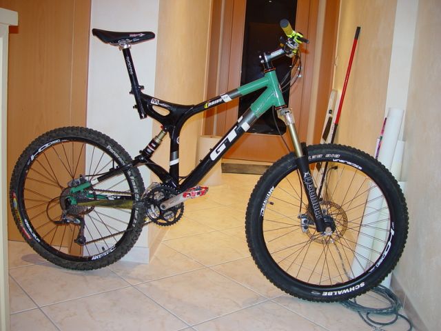

MrJ Napisano 23 Stycznia 2009 Napisano 23 Stycznia 2009 No to prawie jak moja, tylko rocznik i rozmiar nie ten. Te modele i-drive mają coś koło 4,5 cala skoku czyli niby w okolicach 110-115mm, ale z autopsji wiem że przedni amorek nie może być o wiele wyższy. W swoim GT (patrz sygnatura) mam regulowaną Magurę i rower "najlepiej" czuje się przy skoku odkręconym na jakieś 105-110mm. Końcowe 125 daję tylko jak mam z górki, z 95mm nie korzystałem jeszcze bo nie byłem nigdy na tak stromym podjeździe abym musiał skracać, a na płaskim nie da się wtedy jechać Od siebie powiem tyle: jeśli masz kwotę rzędu 4 kafli i chcesz uprawiać realne enduro/AM, to ZMIEŃ RAMĘ! Wiem że to rozwiązanie brutalne, ale ten GT to tylko raczej do "ciężkiego XC" się nadaje. Po alledrogo pałętają się czasem Prophety, Spece, Gianty Reign... do 4 tysiaków spokojnie wyciągniesz nawet nową ramę, do tego Pike prosto z pudełka lub nawet używany TALAS i masz sprzęt kilka klas wyżej niż teraz. Dokładanie amorka za 3 tysie do tej ramy to trochę jak alufelgi w maluchu... Wiem bo mam (prawie) taką samą i jej ewentualna modernizacja się nie opłaca, tylko przed sezonem łożyska sobie przejrzę, ale nowego amorka na pewno nie kupię. No chyba że z nową ramą
