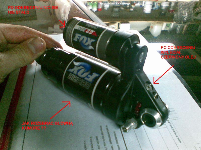

fuxiu Napisano 25 Grudnia 2008 Autor Napisano 25 Grudnia 2008 Dzieki bardzo po świętach zobacze co da sie zrobić - ew cos poradze zoabcze. Jak cos zrobie to dam znac pozdrawiam i dzieki za zaintersowanie witam wzialem sie za demontaz dampera. wyszlo na to ze odkreciłem mniejszą komore i nic sie nie stało. odkręciłem srubke przy mocowaniu to wylecial spieniony, czerwony olej z dampera. Teraz mam pewien problem jak rozebrać główna komore - nigdy tego nie ruszałem i nie chce tego spieprzyc. macie moze jakies wskazówki ( posylam fotke dla zobrazowania ) DZIEKI ZA POMOC
fuxiu Napisano 26 Grudnia 2008 Autor Napisano 26 Grudnia 2008 Tylko mam pewną wątpliwość. W manualach znalazłem wczoraj ze olej wlewa sie do dampera poprzez wejscie na koncu teflonowej lagi ( ta strona przymocowana do wahacha nie do ramy ) a ja jak to odkrecilem to nic - dopiero odkrecenie sruby wskazanej na fotce spowodowalo wyciek oleju i to jeszcze w takim dziwnym wydaniu poniewaz wylatywal on jakby powoli go cos wypychało ... pierwszy raz spotykam sie z czyms takim - SZUKAM KOGOS KTO MOGLBY ZROBIC SERWIS gdzie w okolicach katowic. Mam jednego koleszke ale on wymaga wysyłki ... A jeszcze jedno co moze oznaczac ze w ej malej komorze nie ma cisnienia. czytalem ze jest cos takiego jak STUCK DOWN i przygotowałem sie na wystrzał a tu nic.... Jest taka opcja ze cisnienie nagromadzilo sie w glownej komorze ( tak jak we floatach ) czy od tego wlasnie jest ta komora dodatkowa?? DZIEKI
Thor07 Napisano 26 Grudnia 2008 Napisano 26 Grudnia 2008 Ciśnienie zebrało się za uszczelką w głównej komorze [przez to damper traci trochę skoku i sprawia wrażenie jakby był za miękki]. Wystarczy że zamocujesz damper w imadle i rozkręcasz obudowę [chwytasz w łapy i kręcisz przeciwnie do ruchu wskazówek zegara].
fuxiu Napisano 27 Grudnia 2008 Autor Napisano 27 Grudnia 2008 witam - no i rozebrałem ten amor ( wybuchło cisnienie nagromadzone za komora ), spuscilem rechy oleju z tłumika i dalej nasuwa mi se pytanie. Jak wlac do niego olej i ile ( czy rozkrecic tłumik czy wlac przez dziurke pod srubką z ktorej olej mi wyplynal jak odkrecilem) przy czym jak ma byc ustawiony tłoczek w małej komorze, czy ta kmora ma byc zakrecona czy nie i czy w małej komorze za tym tłoczkiem tez jest olej ( czy ona jest polaczone z główną komorą ?? bo jezeli tak to trzeba go bedzie jakos odpowietrzyc chyba nie ?? no i ostatnie pytanie - jak nabic cisnieniem mała komore - widzialem u kfrankiewicza ze ma specialnie zakonczony wentyl - niestety ja w dhx 3.0 air tego nie mam. czytałem gdzies ze trzeba to zalatwic igla ( zrobic sobie jakas przejsciówke - czy ktos robil takie cos ?? pozdro dzieki MAREK
