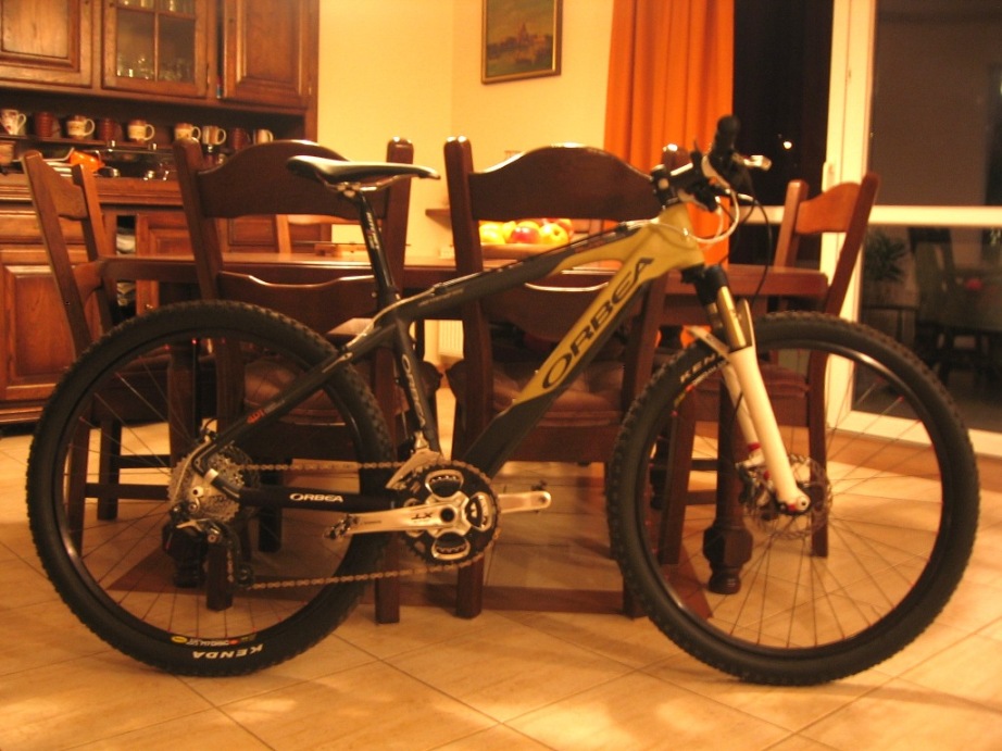

Masza Napisano 30 Marca 2009 Autor Napisano 30 Marca 2009 rower zlozony, odebralam w sobote jestem zachwycona, sam jezdzi:) ktos pytal o foto, niestety zrobione telefonem, takze jakosc marna Rama: Alma Amortyzator:Magura Durin 80 Hamulce: JUICY 7 2007 komplet 160mm przód i tył 160mm Obręcze: Mavic 717 disc czarne Piasty: DT 240 disc Szprychy: DT Revolution czarne Nyple: DT alu czerwone Opony: Kenda SBE Kaseta: Kaseta XT 2008 CS-M770 Łańcuch: Sram PC-971 Sztyca podsiodłowa: WCS Kierownica : WCS Mostek: SYNTACE F99 Siodło: SLR XP 180 g czarne PT: XTR RD-M972 GS PP: XT 2008 FD-M773 Down Swing Manetki: XT 2008 SL-M770 Korba: XT 2008 FC-M770, 44/32/22 Pedały: PD-M770 XT 2008 Linki i pancerze: Nokon Dętki: Conti Chwyty: Author
