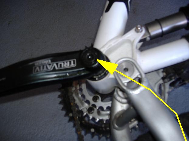

sciana777 Napisano 8 Listopada 2008 Napisano 8 Listopada 2008 A więc tak. Chciałem odkręcić te 2 śrubki, żeby ściągnąć korbę i wykręcić suport, ale problem jest już na samym początku. Korba ta nie była odkręcana on nowości. Seryjnie zamontowana w rowerze w 05' . Te śrubki niestety ani drgnął. zalałem to wd40 ale ...dalej nic. nie chce ciągnąć na siłę bo urwę śrubę i będzie całkiem kupa. pamięta identyczny problem miałem z pedałami w tym rowerze, również seryjnie zamontowane ... ale powoli poszło. Jaki macie pomysł na rozwiązanie problemu?... wole zapytać i zwrócić się z tym do was niż to zepsuć...
Miecho87 Napisano 8 Listopada 2008 Napisano 8 Listopada 2008 Po zalaniu WD40 czekałeś? Bo warto zalać i poczekać np 1 dzień, żeby wszędzie mógł dotrzeć. Rower jak widzę to Kona, czyli montowany w seryjnej produkcji - czytaj większość dużych śrub przykręcana kluczem pneumatycznym. Jak miałem Speca to był identyczny problem z suportem, który również został zalany jakimś specyfikiem i po 2 dniach puściło, ale... panowie w serwisie i tak używali rury na kluczu . Czyli moja rada: jak zalałeś to poczekaj, potem zdejmij przednie koło, jeśli jeszcze tego nie zrobiłeś, tak, żeby korba mogła się zablokować o podłogę, zawołaj ciężkiego kolegę i powiedz mu żeby dociskał bika do ziemi, weź dobry imbus 8mm i rurę, najlepiej stalową - co robić dalej już wiesz. Oczywiście nie przesadź z siłą, ale szczerze jeśli to nie pomoże to chyba nie ma innych nieniszczących rozwiązań. Jeśli śruba się ukręci na gwincie to suport będzie do wymiany, co jeszcze da się przeżyć, natomiast jeśli się przekręci gniazdo na imbus to będzie trzeba ciąć albo rozwiercać, oba mało przyjemne.
sciana777 Napisano 8 Listopada 2008 Autor Napisano 8 Listopada 2008 mhm. zalałem wczoraj na noc i dalej nic nie ruszy. Więc lać lać i czekać.. a w poniedziałek próba mam nadzieje że się uda. hehe dzieki.
Mod Team Pixon Napisano 8 Listopada 2008 Mod Team Napisano 8 Listopada 2008 Fizyka się kłania i to co już ci napisali Siła*ramię Nie ma wyjścia jak się nie nasmarowało gwintów to teraz trzeba użyć tyle sił ile tylko można. Moim zdaniem prędzej śrubę odkręcisz niż ja ukręcisz
ender Napisano 8 Listopada 2008 Napisano 8 Listopada 2008 nie chce ciągnąć na siłę bo urwę śrubę i będzie całkiem kupa. jak urwiesz srube (masz korbe na kwadrat?) to nie bedzie kupa... tylko suport sie nie bedzie juz do niczego nadawal a podejrzewam ze wymieniasz i suport i korby wiec co za problem urwac leb od sruby?

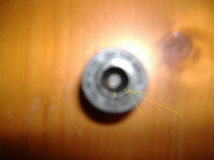

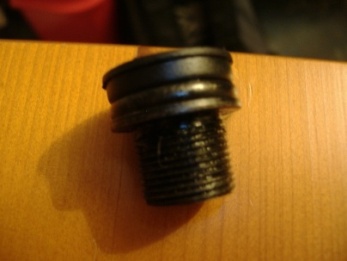

sciana777 Napisano 8 Listopada 2008 Autor Napisano 8 Listopada 2008 korba na isis...........ale dobra panowie panie co się stało.... jedna śruba się wykręciła... ale z drugą jest teraz problem. Nie ukręciło łebka, ale jedna ze ścianek pękła... dałem zdjecia jak to wyglada. co by tu teraz...?
sciana777 Napisano 9 Listopada 2008 Autor Napisano 9 Listopada 2008 śruba i tak do wymiany będzie... mogłbym poświęcić klucz i przyspawać klucz do śruby, albo skleić metalową plastelina i sprobować odkręcić wtedy....albo wycieczka do serwisu
Mod Team bogus Napisano 9 Listopada 2008 Mod Team Napisano 9 Listopada 2008 Nałóż na klucz imbusowy przedłużkę w postaci rurki, na pewno puści.
