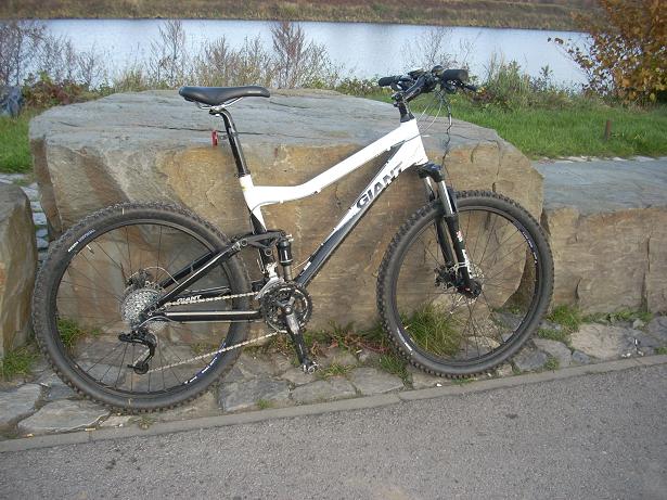

w dniu wczorajszym zakupiłem swojego pierwszego fula giant yukon fx3 . wiem , że dla niektórych rower full suspension za te pieniądze to makro
ale jak dla mnie na poczatek jest ok. postaram sie co kilkaset kilometrów dzielić sie uwagami na temat użytkowania tego roweru. rower został zakupiony za 1949 pln czyli ok.32% taniej niz cena producenta. od strzała wymieniłem w nim pedały platformowe na spd, odreciłem osłone zębatek korby i usunąłem odblaski z kół. po ;pierwszej jexdzie dodatkowo wymieniłem mostek i kierownice na truvativ team. in minus jak na jeden dzień uzytkowania musze zaliczyć dosyc dziwne poprowadzenie linki przerzutki tylnej. idzie pod suportemwiec w trakcie jeżdzenia po chaszczach istnieje mozliwość zaczepienia o coś i urwanie jej. zdaje sobie sprawe , ze naped jest nedzny ale to i tak po roku pewnie bedzie zajezdzone więc sie tym nie przejmnuje

Znajomy ma FX1, zawieszenie chodzi bardzo fajnie jak na taki rower choć trochę buja ale wiele droższych maszyn aspirujących do miana scigantów pracuje gorzej i buja bardziej. (np. Kelly's Toxic) O ile nie będziesz się na tym próbował ścigać to raczej z zawieszenia będziesz zadowolony. W górach da sobie spokojnie radę.

wracając do tematu - raczej nie sądze zebys czymkolwiek wyrwał linkę z prowadnicy na dole mufy - komus wogole sie to udalo? predzej martwilbym sie o czystość tego miejsca bo syf lecący bezposrenio na olinowanie nie wplywa raczej pozytywnie na precyzje zmiany biegow. przejezdzajac przez krzaki korba i zebatki raczej odsuną galezie od linki.
rozwiazaniem problemu czystych pancerzy jest ktorys zestaw uszczelnionych pancerzy - ride on lub nokon. oba drogie ale umilają zycie.

doładnie wszystkie 3 modele maja taki sam damper i rame. w fx1 jest chyba inny wwahacz i inaczej poprowadzona ta nieszczęsna linka od tylniej przerzutki. co do masy to fakt czuć to pod nogami , nie wiem jak waga tych opon (kenda negeval) ale mam uczucie że są chyba bardzo ciężkie

gdy, u mnie jest takie samo prowadzenie jak u Ciebie. Swoj rower sam skladalem i szukalem innego patentu, niestety nic madrzejszego nie wymyslilem, ta linka tak musi isc.
no jeszcze dzisiaj patrzyłem w sklepie i w fx1 linka idzie normalnie czyli inaczej jak w twoim i moim. wahacz tez jest troszeczke inny

To ja może dodam coś od siebie :D , posiadam od 10 miesięcy Giant yukon FS3 , i jestem bardzo zadowolony z niego , oczywiście rower jest po paru zmianach , na początek wyleciał mostek , zamontowałem krótszego Ns-a , z tyłu 3x wpadła mi przerzutka w szprychy co skutkowało jedym wyrzuceniem przerzutek (kupione te same) i dwa razy urwany hak (wszystko było dobrze wyregulowane , włącznie ze śrubami do ustawiania skrajnych położeń )za 3 razem wkurzyłem się i zmieniłem przerzutki na Deorki (do tej pory bezproblemowo), z przodu manetki wymieniłem na Alivio . Miałem też zerwaną główkę centralnej śruby trzymającej wahacz , to akurat mój błąd bo za bardzo pilnowałem dokręcanie śrub w zawieszeniu i materiał nie wytrzymał , szybki kurs do metaliwego sklepu i sprawiłem sobie wytrzymalszą śrubę
