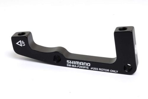

Lobster Napisano 28 Września 2008 Napisano 28 Września 2008 Obecnie stosuje się 2 standardy mocowania hamulców - IS i PM. Nie ma znaczenia jaki będziesz miał w ramie, bo zawsze można dokupić adapter (rodzaj adaptera zależy także od wielkości tarczy hamulcowej, co oczywiste). Zamiast kupować taki, dosyć kosztowny i dosyć "druciarsko" wyglądający adapter, może warto dospawać mocowanie tarczy (+ odpowiednie wzmocnienie w tylnym trójkącie) ? Kawałek alu, dobry spawacz który potrafi spawać metodą TIG i gotowe

Stif Napisano 29 Września 2008 Autor Napisano 29 Września 2008 Ooo czyli da sie jakos to wykombinowac...? co to tylny trojkat i jaki kawalek alu tzn jak on ma wygladac? moze masz jakies foty/linki? jestem laikiem wiec... sorki za 2 pod rzad nie zdazylem edit klknac ;/ znalazlem cos takiego czy o takie cos chodzi bo to chyba taki adapter do zwyklej ramy bez seryjnego mocowania. takie cos mial bym wyrzezbic samemu?

Stif Napisano 5 Października 2008 Autor Napisano 5 Października 2008 a da sie tak: kupil bym adapter ktory z tarcz np. 160 pozwala zalozyc 180 i ten adapter przyspawac? dalo by sie tak?
Miecho87 Napisano 5 Października 2008 Napisano 5 Października 2008 Jak już to taki na IS a nie na PM ten adapter, bo PM z tyłu to wyższa szkoła jazdy. Poza tym skoro masz rysunek z posta wyżej, to jak pomierzysz to będziesz wiedzieć czy może być czy nie, jednak ja bym się bał o coś takiego jak sam adapter bez żadnych wzmocnień.

Mod Team bogus Napisano 5 Października 2008 Mod Team Napisano 5 Października 2008 Są specjalne adaptery umożliwiające zamontowanie tarczy która nie ma mocowania. Lecz jest to drogie rozwiązanie, bo taki adapter kosztuje około 200 zł.
Lobster Napisano 6 Października 2008 Napisano 6 Października 2008 Jak nie wyjdzie z rama i nie wiem na razie kto mi spawnie cokolwiek Zależy jaką masz tą "spawarke" o której pisałeś wcześniej. Jak miga to odpada, jak jakąś inwerterówke, to niektóre mają "w zestawie" juz uchwyty spawalnicze do spawania metodą TIG w osłonie gazu. Generalnie wycięcie takiego klocka alu to myślę że kwestia może godzinki max przy użyciu chałupniczych metod (alu baaardzo łato rzeźbić). Wszystkie potrzebne wymiary już masz, a najlepiej żebyś najpierw kupił hamulec z adapterem is, założył tarczą i możesz sobie wszystko dopasować. A koszt obsmarkania tego u kogoś kto się tym zajmuje to pewnie z 30 zł...
