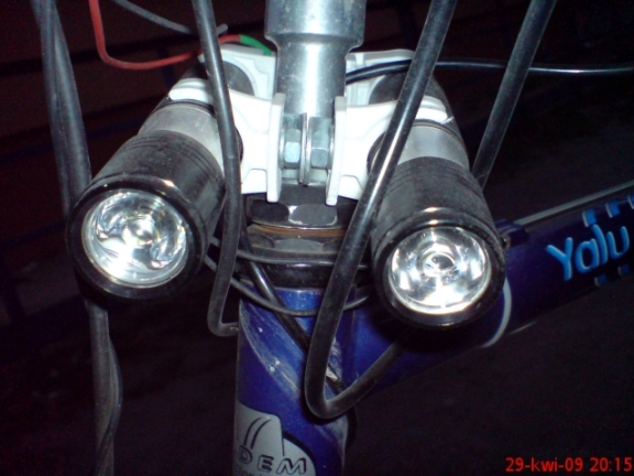

Pytanie do tych wszystkich którzy znają się choć odrobinę na LEDach i soczewkach ; mam obecnie dwie soczewki kwadratowe - Ledil CRS-M +/- 14' i CRS-O +/- 6 x +/- 24 . Nie bardzo chce mi się bawić w kombinowanie profilu i robienie całej obudowy , zastanawiam się czy nie lepiej dokupić dwie soczewki okrągłe LEDIMa i wtedy popatrzeć za jakąś aluminiową pseudo-luxeonową lampa i do niej dopasować. Pytanie czy okrągłe będą przynajmniej tak samo dobre jak te co mam i ewentaulnie jakie kąty polecacie. Dodam że mam dwie diody CREE XR-E bin R2.
Wcześniej już robiłem takie światełka na dwóch okrągłych lampkach pseudo-lukseona tzn. - wywaliłem wszystko co było w środku , wrzuciłem soczewkę z diodą Edisona , dorobiłem radiatorek z pręta aluminiowego i zamocowałem na uchwytach elektrycznych do rurek na mostku kierownicy. Podejrzewam że te co teraz mam będą sporo lepsze niż Edisonki tylko nie wiem czy się kopać w zabawę z profilami. Doradźcie coś:wallbash:;)
Z owalnej optyki to ja bym wziął wersję medium +-13 stopni do oświetlenia pobocza i +-4 żeby widzieć co jest w dalszej odległości. Ale niektórzy pewnie preferowaliby zamiast +-13, użycie +-3/20 stopni.
A driver jaki chcesz użyć do tych R2 ?
Ja się zabawiłem w zabawę profilami, fakt że pochłonęło to masę roboty i przeróbek, bo robiłem to pierwszy raz, ale nie żałuję. Lampki wyglądają i działają bardzo fajnie. Jak masz czas i sprzęt to kombinuj sam ;)
Driwerek kupiłem u Edima na Allegro , model R105 , zasilanie mam jeden aku żelkowy 12V i 7 Ah. Mam zamiar poptraktować je podobnie jak obecne prądem około 800 mAh. No z tego co sprawdzałem pod te diody nie ma optyki okrągłej tylko kwadraciki więc zostaje jedynie zabawa z profilami ;) Dziś się pobawiłem i zamontowałem obie diody z soczewkami na radiatorze z procka AMD ale ciut to prowizorycznie wygląda;) No nic , popróbuję z profilkami i tymi soczewkami które mam , jeśli się nie sprawdzą to je wywalę i zamówię nowe o innych kątach:) Może na dniach wrzucę ze 2 fotki moich obecnych Edisonków;)
:D:P No w sumie nie ma co , aku ma sporą wagę ale z kolei ja też nie zaliczam się do sucharów;) A co do soczewki to chyba jednak pokombinuję z kątownikiem , kupiłem metr kątownika alu i silikon , parę śrubeczek też się znajdzie , wiertarka , szlifierka , pilniczek i będę modził:) Te co podałeś link są okrągłe ale mało kątów jest a tym bardziej na rower. Jak mi coś nie wyjdzie to rzucę bracholowi i niech się on martwi a ja sobie kupię MC-E i do tego reflektora i wtedy będę się mordował:P
A tak wygląda moje obecne oświetlenie na Edisonach :

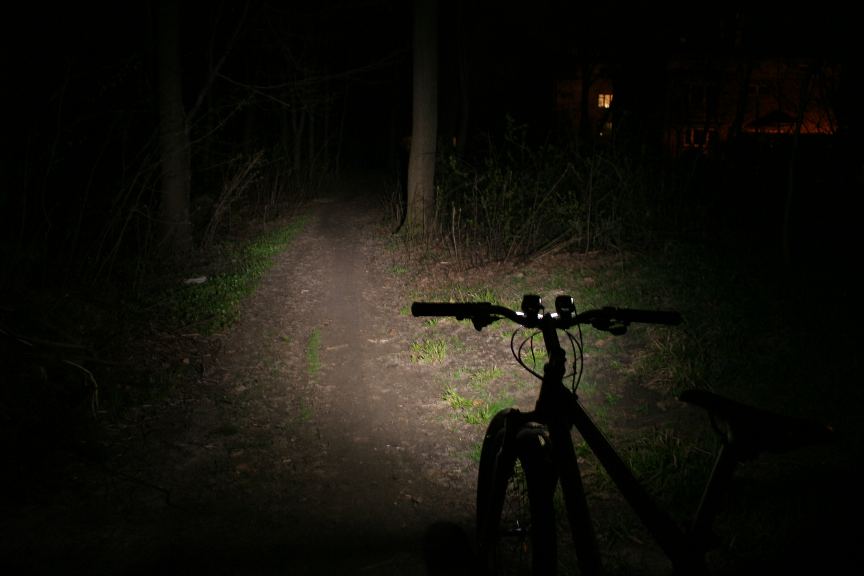

Pokaż jak świecą te edisony ...bo 2xCree Q2 @700mA, to mnie więcej tak:
B)
