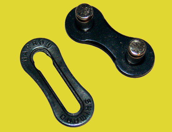

QWEY564 Napisano 17 Sierpnia 2008 Napisano 17 Sierpnia 2008 z góry możesz odrzucić Shimanowskie HG -99% nie zepniesz spinką a to jednak spora wada... idziemy dalej: ja mam obecnie KMC-72s i po 1,5tys km nie widać śladów zużycia(-wiem że to niemiarodajny przebieg ale mój poprzedni łańcuch HG70 po nieco mniejszym dystansie się rozpruł) Wipperman jest OK... można brać ...a co do tego KMC to może mały szczegół ale mój był w pudełku i wewnętrzne ogniwa są czarne

eternit Napisano 19 Sierpnia 2008 Napisano 19 Sierpnia 2008 z góry możesz odrzucić Shimanowskie HG -99% nie zepniesz spinką a to jednak spora wada... ...a co do tego KMC to może mały szczegół ale mój był w pudełku i wewnętrzne ogniwa są czarne Ja mam taki łańcuch ze spinką, więc nie opowiadaj bajek. Do Hg-50 pasuje spinka Shimanowska, do wyższysch modeli pasuje Spinka SRAM-a.
Quattro Napisano 19 Sierpnia 2008 Napisano 19 Sierpnia 2008 Ja również mam łańcuch Shimano HG i spinkę Srama i wszystko ładnie chodzi. A dokładnie taki zestaw HG-73 (LX) i złota spinka Srama (9 rzędów).

QWEY564 Napisano 19 Sierpnia 2008 Napisano 19 Sierpnia 2008 nie uściśliłem: chodziło mi o 8rzędowe łańcuchy HG Przecież spinka shimanowska to jednorazówka... nawet nie wiem czy to to można nazwać spinką..
eternit Napisano 19 Sierpnia 2008 Napisano 19 Sierpnia 2008 nie uściśliłem: chodziło mi o 8rzędowe łańcuchy HG Przecież spinka shimanowska to jednorazówka... nawet nie wiem czy to to można nazwać spinką.. Już przejechałem na mojej kilkaset kilometrów. (na 8 rzędowym HG) Rozpinałem i skuwałem ja kilka razy i jakoś nic jej nie dolega. ...a nawet jeśli, to kosztuje 3,50 Jak ktoś ma fantazję to może sobie wymieniać ją co tydzień. ...więc nie opowiadaj ludziom bajek że nie ma spinek na 99% łańcuchów HG Jak to brać 9-rzędowy do napędu 8? Będzie wszystko ok? Co w tym ma przerzutka przód (deore), jeśli kasetę mam na 8? Teoretycznie 8 rzędowy łańcuch może się nie "zmieścić" w prowadnicy przedniej przerzutkina pewnych przełożeniach.... ale jak do tej pory jeździłeś na łańcuchu 8 rzędwowym i nie było problemów, to nie masz się co przejmować. sowix1 - Jaki miałeś łańcuch do tej pory?

eternit Napisano 19 Sierpnia 2008 Napisano 19 Sierpnia 2008 nie uściśliłem: chodziło mi o 8rzędowe łańcuchy HG Przecież spinka shimanowska to jednorazówka... nawet nie wiem czy to to można nazwać spinką.. Teraz pomyślałem że chyba mówimy o dwóch różnych rzeczach. Ja mówiłem o spince do 6,7,8 rzędowych łańcuchów... A ty miałeś chyba na myśli pin monatażowy jaki Shimano daje czesem z łańcuchami (taki któremu łamie się końcówkę po skuciu)
