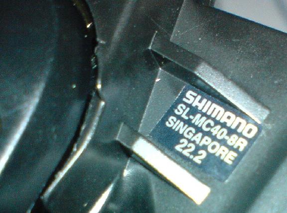

Larry Napisano 31 Lipca 2008 Autor Napisano 31 Lipca 2008 One mają symbol na sobie sl-mc40-8r i wyglądają jak te z tej aukcji, tylko, że są całe czarne z srebrnymi napisami shimano na obejmach i są na 8 biegów. Dałem 88 zł. Iść się wykłucać i oddawać czy nie? Zrobiłem foty komórą i teraz może będziecie wiedzieli co to jest, czy jest warte 88 zł i czy oddawać?
gryf222 Napisano 31 Lipca 2008 Napisano 31 Lipca 2008 http://www.megabikers.com.br/home.jphp?p=3...%2F+MANETE+2008 wkleiłem symbol podany przez Ciebie w google - wyszło coś takiego, niby 2008 ale było by to dziwne bo tak wyglądają te z rocznika 2005 czy 2006. Jeśli to takie to są solidne ale można je nieraz kupić na allegro (mało używane) za 30 - 40 zeta. Nie masz ochoty szukać i czekać na okazję zostaw te co masz, wolisz ładniejsze 410 - oddaj i kup gdzie indziej - choćby na allegro: http://www.allegro.pl/item405103672_dzwign..._8_sl_m410.html za 80,40 z przesyłką Twoja decyzja. Pzdr.

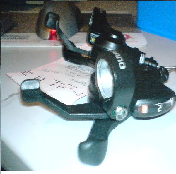

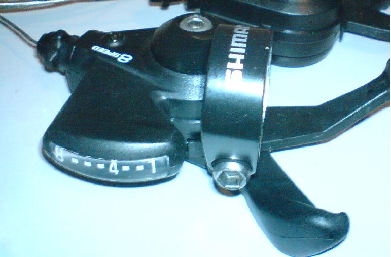

Larry Napisano 31 Lipca 2008 Autor Napisano 31 Lipca 2008 Pewnie pójdę oddać, ale popatrzcie na zdjęcia, które przed chwilą komórką zrobiłem. Może to was oświeci (bo ja w kwestii osprzętu jestem ciemny).

bendus Napisano 1 Sierpnia 2008 Napisano 1 Sierpnia 2008 Zabytek. Cos z okresu Shimano Alivio ze starym kanciastym logo z wielkim "A" bądź końcówka grupy STX-RC. O tym, że jest stare niech świadczy fakt, że ma oznaczenie "-8r" czyli dodaną specyfikację ilości biegów. Oznacza to mniej więcej tyle, że istniały wersje na 7 biegów. Konstrukcyjnie, to produkt analogiczny do SL-MC20, choć z nieco bardziej kanciastą obudową, inną obejmą i troche innym gniazdem do wymiany linki. Na 100% nie 2008, bo Alivio już od kilku lat ma "telewizorki" umieszczone powyżej kierownicy, na wzór wyższych grup. Z pracy pewnie będziesz zadowolony, ale rzeczywiście sprzedający wciska kit.
Larry Napisano 1 Sierpnia 2008 Autor Napisano 1 Sierpnia 2008 W zasadzie to one wyglądają analogicznie do tego: http://allegro.pl/item382629884_manetki_stx_rc_3x8.html (czyli są z roku 2003??) Więc jak uważacie. Wymieniać czy nie? Alivio 2008 lepsze?
Mod Team bogus Napisano 1 Sierpnia 2008 Mod Team Napisano 1 Sierpnia 2008 Powiem jeszcze tak, to co widzę na zdjęciu z telefonu: Jest to model 2004, z tego względu, że model 2005 miał inną obejmę na kierę. 2005 miał bardziej okrągłą. Poza tym '05 ma śrubę do przykręcenia do kierownicy od góry, a właśnie '04 miało od przodu. '05 nie miało też kreseczek na wyświetlaczu, były tylko dwie cyfry - 1 i 8. Padło pytanie czy warte to jest 88zł. Odp: Nie, dlatego że mechanizm zastosowany w tych manetkach jest mniej precyzyjny od tego w manetkach na rok 2008. Sam to testowałem u siebie i wiem co mówię. Pozdrówko oszukane.
