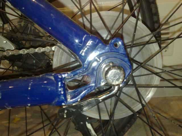

michalkx Napisano 29 Czerwca 2008 Napisano 29 Czerwca 2008 Witam. Czy ktoś się orientuje, czy w tej ramie można założyć tarczówki na tył? Rama mocowania nie posiada, ale podobno są jakieś adaptery czy coś w tym rodzaju. W załączniku zdjęcie ramy. Z góry dziękuje za odp.
MasterBoss Napisano 29 Czerwca 2008 Napisano 29 Czerwca 2008 Ja w moim Treku mam mocowanie na tarcze przez adapter ale mam 3 otwory na śruby w ramie. U Ciebie chyba też się da, ale musisz mieć inny adapter.
michalkx Napisano 29 Czerwca 2008 Autor Napisano 29 Czerwca 2008 No właśnie, tylko gdzie dostać taki adapter? W sklepie nie słyszeli o takich, jedynie o adapterach pozwalających zmienić średnicę.
Miecho87 Napisano 30 Czerwca 2008 Napisano 30 Czerwca 2008 Pytanie może jest głupie, ale... Czy masz taki sam otwór po prawej stronie ramy?
Schwefel Napisano 30 Czerwca 2008 Napisano 30 Czerwca 2008 Nie ma żadnych adapterów do tej ramy ani do innych z taką konstrukcją tylnego trójkąta. Jedynym rozwiązanie jest zamontowanie tego kosztownego zestawu DISCO System http://arnik.home.pl/product_info.php?cPat...roducts_id=3065 + http://arnik.home.pl/product_info.php?cPat...roducts_id=3064 Te dziurki co masz to są do mocowania bagażnika.
