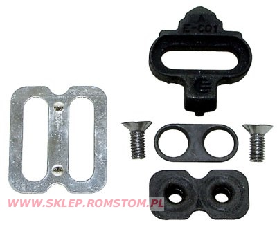

DonMaestro Napisano 26 Czerwca 2008 Napisano 26 Czerwca 2008 Czesc!!! I oto nareszcie udało mi sie kupic mój pierwszy zestaw SPD!!! a mianowicie kupiłem wczoraj buty Northwave Kaiman oraz pedały Exustar E-PM25. Założyłem pedały, następnie zabrałem sie do przykręcania bloków. I tu pojawił sie mały problem. Najpierw przyłożyłem do buta w odpowiednim miejscu blaszkę następnie wkręciłem tą właściwą częsc czyli blok (cleat). W tym problem że zostały mi 2 częsci czyli podkładki. Niewiem co zrobic czy trzeba je gdzies jeszcze dokręcic? popełniłem jakis błąd? Jeździłem już,wygląd na to ze blok wpina i wypina sie bardzo dobrze (jest charakterystyczne ,,klik,,). Tylko dlaczego zostały mi te podkłądni?? Są ONE NA SAMYM DOLE ZAŁĄCZONEGO ZDJĘCIA: PS. Mógłby mi ktoś porządnie opisac jak dobrze zamontowac bloki w moich northwave kaiman? najlepiej żeby było to na podstawie bloków exustar albo shimano, (dzisiaj przejechałem sie wypiąłem sie moze ze 3-4 razy a blok był przekrzywiony tak jakby był niedokręcony chociaż dokręcałem go przed samym wyjazdem na rower!)
Fifi Napisano 26 Czerwca 2008 Napisano 26 Czerwca 2008 Te podkładki wkładasz w blok. Jedna podkładka na jeden blok.
DonMaestro Napisano 26 Czerwca 2008 Autor Napisano 26 Czerwca 2008 FIFI ma to wyglądac tak jak na tym załączniku na przedostatnim zdjęciu??? http://www.allegro.pl/item387489301_pedzie...ki_gratis_.html Czy potrzebna jest ta blaszka??? nie mogę znaleźdź nigdzie w necie informacji na temat montażu bloków! help me! Proszę zeby mi ktos krok po kroku wytłumaczył montaż bloków typu shimano,exustar do butów typu northwave kaiman czy sidi bullet
Wodzu Napisano 26 Czerwca 2008 Napisano 26 Czerwca 2008 Ta blaszka ma być wewnątrz buta- w widniejące w niej otwory wkręcasz śruby mocujące blok. Może Twoje nowe buty były wyposażone od razu w podobną blachę i dlatego ta którą miałeś w komplecie z blokami nie była potrzebna.
nikodem Napisano 26 Czerwca 2008 Napisano 26 Czerwca 2008 ale masz na myśli blaszkę, czy taką podwójną podkładkę ogólnie to taka kolejność but blok podkładka śruby
Quattro Napisano 26 Czerwca 2008 Napisano 26 Czerwca 2008 ale masz na myśli blaszkę, czy taką podwójną podkładkęogólnie to taka kolejność but blok podkładka śruby Nie prawda Bo do buta też wsadzasz blaszkę
DonMaestro Napisano 26 Czerwca 2008 Autor Napisano 26 Czerwca 2008 czyli jak mam do buta wsadzic tą blaszkę,do środka?? patrzyłęm nie ma wewnatrz buta zadnego miejsca na blaszkę!!!(moze juz jest wbudowana) ja montuje tak najpierw ta blaszka srebrna:) potem przykłądam blok do tej blaszki nastepnie tam gdzie sie wkręca śruby na bloku daję podkładkę i wkręcam (korzystam tylko z tych mniejszych podkładek,nie z tych większych , ,,z ząbkami,,) dokręcam bardzo mocno jednak gdy dzis wróciłem z małej wycieczki bloki razem z blaszką były krzywo ustawione przesunęły się tak o ok 15-20 stopni
miciu22 Napisano 26 Czerwca 2008 Napisano 26 Czerwca 2008 Pod blok nie daje się żadnej podkładki/blaszki!! Blok wbija się w podeszwę takimi ząbkami, które ma pod spodem i dzięki temu się nie przesuwa. Później idzie ta podkładka z dwoma dziurami i śruby- reszta ląduje wewnątrz buta.
DonMaestro Napisano 26 Czerwca 2008 Autor Napisano 26 Czerwca 2008 Czyli jak dobrze rozumiem blaszka i ta podkładka z ząbkami ma znaleźdź się wewnątrz buta??? zaglądałem do środka ale tam nie ma miejsca ani na blaszkę ani na śruby, możliwe że blaszka jak wcześniej wspomniał Wodzu jest od nowości ,,wszczepiona,, wewnątrz buta???(w takim przypadku blaszki i te podkłądni z ząbkami nie będą mi zapewne potrzebne)
QWEY564 Napisano 26 Czerwca 2008 Napisano 26 Czerwca 2008 blaszka wewnątrz buta... cała reszta na zewnątrz jak na tej ostatniej fotce z Allegro
DonMaestro Napisano 27 Czerwca 2008 Autor Napisano 27 Czerwca 2008 czyli na zewnątrz do 1 bloku daję 2 podkładki? jedną na spód bloku drugą pod? a blaszka wewnątrz buta?(mówiłem u mnie w bucie nie ma miejsca na blaszkę!) http://www2.trainingbible.com/joesblog/upl...at-1-752848.JPG JA obecnie tak mam zamontowane blaszkę pod blok czyli raczej źle... ja dobrze rozumiem kolegę miciu22 przykładam blok (ma pod spodem tę ząbki więc powinien sie wbic do podeszwy),daje na wierzchnią częśc bloku tą mniejszą bardziej płaską(bez ząbków) podkładkę i wkręcam
Quattro Napisano 27 Czerwca 2008 Napisano 27 Czerwca 2008 Tak to ma wyglądać A te blaszki zaznaczone na czerwono wkładasz do środka buta. Jak nie ma miejsca, to może wystarczyłoby wyjąć wkładkę, żeby to miejsce zobaczyć Ale jak mówisz, ze bloki już przykręcałeś to pewnie już siedzi w środku, bo inaczej bloki by nie trzymały.
miciu22 Napisano 27 Czerwca 2008 Napisano 27 Czerwca 2008 Czy to twoje zdjęcie? Jeśli tak to te buty są szosowe i to jeszcze bez możliwości montażu bloków mtb, a takie właśnie masz. Prawidłowo bloki powinny być umieszczone na podeszwie w miejscu gdzie palce łączą się z resztą stopy. Tutaj pasują pedały szosowe z takimi blokami http://www.sklep.bikestacja.pl/product_inf...roducts_id=1113
DonMaestro Napisano 27 Czerwca 2008 Autor Napisano 27 Czerwca 2008 a co z tymi podkładkami z ząbkami, które znajdują sie na zdjęciu obok blaszek??? są one raczej niepotrzebne bo próbowałem z nimi wkręcac blok ale wtedy śruby nie chwycą gwintów w bucie..mam racje?
miciu22 Napisano 27 Czerwca 2008 Napisano 27 Czerwca 2008 Te podkładki z ząbkami wkłada się od środka buta i do nich przykręca blok.
