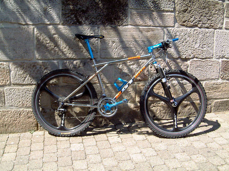

MM85 Napisano 11 Lipca 2008 Napisano 11 Lipca 2008 Ja mam cztery szprychy i wytrzymują, i dużo nie ważą.
pawellldef Napisano 16 Lipca 2008 Napisano 16 Lipca 2008 Ja mam cztery szprychy i wytrzymują, i dużo nie ważą. no siemka napisz kolego co tam masz za rozwiazanie - bardzo mnie ciekawi... pozdrawiam pawel
MM85 Napisano 17 Lipca 2008 Napisano 17 Lipca 2008 no siemka napisz kolego co tam masz za rozwiazanie - bardzo mnie ciekawi... pozdrawiam pawel No niestety nie znam dokładnej nazwy dostałem je taty, mówi że są to batony. Ja mogę powiedzieć że wydają się trochę sztywniejsze od normalnego koła. Jest to chyb plastik, laminat, wytrzymuje moją jazdę po lesie. Kola maja gdzieś 7 lat z tego większość czasu leżały w piwnicy. Pozdrawiam Mateusz
andrej Napisano 17 Lipca 2008 Napisano 17 Lipca 2008 Podobne kółka (podobne bo też mają 4 szprychy, dokładnie 4 pary szprych) produkowało spinergy http://www.mtbr.com/cat/tires-and-wheels/W...700_157crx.aspx jednak nie miały za dobrych opinii Podobny patent stosują w kołach szosowych i torowych- są dużo bardziej aerodynamiczne, jednak o ile się nie myle UCI pozwala na stosowanie takich kół tylko w czasówkach i na torze. http://sports.ciao.co.uk/Pro_4Rays_4_Spoke..._Front__6828680 http://www.jejamescycles.co.uk/id32503.html http://www.primera-bournemouth.co.uk/Templ...aspx?prodID=214 nie masz może żadnej nazwy, napisu na tych kołach który pozwoliłby na identyfikacje? Ps tu przykładowy rower na takich kołach: MTB: http://si6.mtb-news.de/fotos/data/511/xizang3.jpg Czasówka: http://www.bikingbis.com/_photos/LanceTTX.jpg
tobo Napisano 17 Lipca 2008 Napisano 17 Lipca 2008 kola takiego typu robi spengle. są trójszprychowe, kosztują majątek a przy tym maja marne lozyskowanie piast, są bardzo cięzkie i wiotkie starsze modele spinergy (nazywalo sie to chyba rev rocks) z 4 szprychami płatowymi na strone wygladaly czadowo ale byly bardzo wiotkie.
