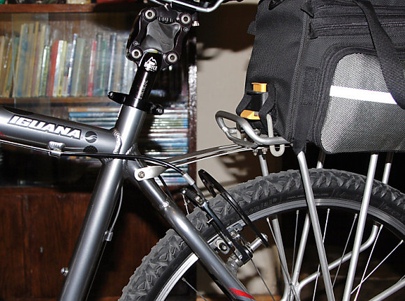

Witam , mam problem, potrzebuje zamontowac tylny blotnik, niestety rama nie posiada otworu w ramie (na srodku do przykrecenia), innym problemem tez jest bagażnik topeak , ktory musi zostac. Ze wzgledu na ten bagażnik nie ma mozliwosci wlasnie instalacji błotnika do sztycy. Czy jedynym wyjsciem bedzie : otwor w blotniku (lub 2) , otwor w bagażniku (lub 2) , tulejki dystansowe , sruby stożkowe......nie ma innej akternatywy?.....moze macie jakies patenty?....w zal. zdjecie.

Hej, jesli temat jeszcze aktualny to widze ze masz za tylnym hamulcem podkowe (zapomnialem fachowej nazwy), kiedys firma SKS miala w swojej ofercie blotniki tylne montowane wlasnie na taka podkowe, byly one przykrecane w 3 lub 4 miejscach do podkowy za pomoca krotkich srob. Mysle ze blotnik zmiescilby sie jeszcze pod bagaznikiem.
Spobuj takze zamontowac zwykly klasyczny blotnik do tej podkowy, jesli nie ma otworu na srodku to wywierc w podkowie, blotniki tylne maja poziome regulacje na obejmach lub blaszkach i powinno byc ok. musisz wybrac tylko taki ktory zmiesci sie pod bagaznikiem.
