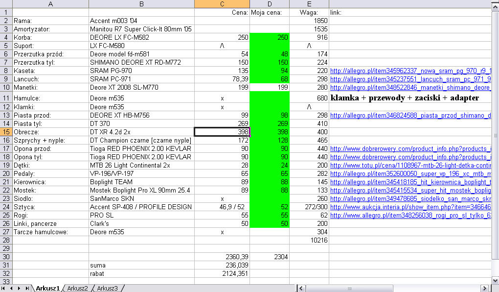

ukaniex Napisano 25 Kwietnia 2008 Napisano 25 Kwietnia 2008 O to wreszcie mój nowy upragniony od wieków rower który lada dzień się zrodzi! Rzućcie okiem, oceńcie i poprawcie np wagę niektórych podzespołów. Dodam jeszcze ,że rower będzie kosztował w sumie +/- 3000zł.
ScR Napisano 25 Kwietnia 2008 Napisano 25 Kwietnia 2008 Zapowiada się fajny rowerek Ale co do suportu to nie lepiej byłoby brać coś na maszynowych łożyskach ? Bo LX chyba nie ma maszynówek. Ja tam nie ufam już suportom na zwykłych wiankach choćby nie wiem jak były uszczelnione to i tak wole maszynówki
omen Napisano 25 Kwietnia 2008 Napisano 25 Kwietnia 2008 obręcze 400g? chyba tylko 1 sztuka.. korba 928g Tarcze też coś za lekkie moje Lxa ważą dwie 363g detki też chyba coś nie tak.. opony też są cięższe dużo bo wychodzą dwie ponad 1kg kaseta waży 327g poza tym, to chyba nie ten temat..
Mod Team bogus Napisano 25 Kwietnia 2008 Mod Team Napisano 25 Kwietnia 2008 Fajny rowerek, tylko wątpię, abyś w realu osiągnął taką wagę.
ukaniex Napisano 25 Kwietnia 2008 Autor Napisano 25 Kwietnia 2008 Poprawiłem teraz póki co mam wynik 10735gr bez taśm na obręcze i grip'ów.

Mod Team bogus Napisano 26 Kwietnia 2008 Mod Team Napisano 26 Kwietnia 2008 Mostek i kierownica Accenta (Airplane i FlatBar). Bardzo dobry stosunek cena/jakość. Wagowo wyjdzie podobnie jak na Boplight'cie. Będziesz miał do kompletu ze sztycą. P.S. Pedały coś za lekkie.
ukaniex Napisano 27 Kwietnia 2008 Autor Napisano 27 Kwietnia 2008 Kochani moi. Wszystkie wagi są pobierane jako średnia danych ze stron lub aukcji więc proszę się nie dziwić! Jedynie amortyzator się zgadza. Mam dziwne wrażenie ,że ciut przycieżkawe te moje kółeczka będą... mam tylko takie wrażenie czy te wagi są takie mocno wygórowane?
ukaniex Napisano 27 Kwietnia 2008 Autor Napisano 27 Kwietnia 2008 Zaistniał nowy pomysł nad mniejszą ramą czyli waga spadnie o około 300g. Natomiast narodził się nie lada problem. Piasta tylna DT jest alu... kaseta stalowa.. Albo czeka mnie poszukiwanie nowej kasety z pająkiem bądź zmiana piasty. Co proponujecie jeżeli chodzi o piastę w podobnej cenie, mniejszej wadzę i pod DSC [6 śrub]. Poza XT.
