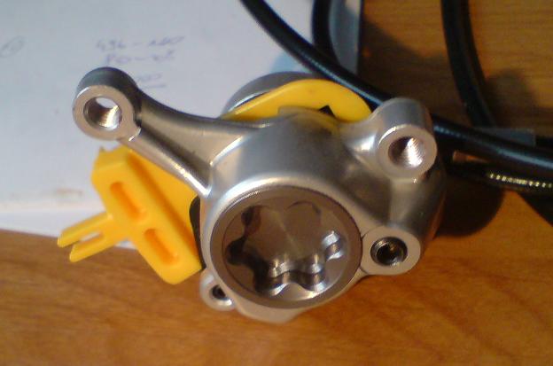

ATT Napisano 11 Kwietnia 2008 Napisano 11 Kwietnia 2008 Sprzedawca pisze "Z tymi podkładkami to było na 203 mm, ale nie jestem pewien czy bez nich to będzie 160 czy 185." Ale mój na oko wygląda po prostu identycznie i jest pod tarcze 180mm. Kilka zdjęć mojego adaptera.

ATT Napisano 11 Kwietnia 2008 Napisano 11 Kwietnia 2008 Nic się nie przesuwa a można sobie wybrać kąt pod jakim będzie zacisk. A żeby zrobili za długie mocowanie PM to wątpię, zresztą możesz sobie porównać z jakimś innym R7.

verul Napisano 11 Kwietnia 2008 Autor Napisano 11 Kwietnia 2008 Wolalbym uniknac takich mieszanek. Dowiem sie jeszcze tylko czym rozni sie zacisk Marty od Marty SL. Bo ponoc Marta od SLki rozni sie tylko karbonowa klamka. Ale na zaciskach rozroznia sie Marte i Marte SL w napisach. Moze sie okazac ze poza napisem sie nie rozni niczym, a cena bedzie mniejsza. Jeszcze pytanie to ATT: zacisk Twojej Marty ma ramiona od mocowania jednakowej dlugosci czy jedno krotkie a drugie znacznie dluzsze?
ATT Napisano 11 Kwietnia 2008 Napisano 11 Kwietnia 2008 Ramiona do mocowania nie przekraczają 1cm długości raczej, jak zresztą widać na pierwszym foto które dałem wyżej. A aż nie chce mi się wierzyć żeby żaden adapter nie pasował, to że mam inna tarcze nie ma nic do rzeczy przecież jak Twoja ma 180mm średnicy to jedno i to samo.
verul Napisano 11 Kwietnia 2008 Autor Napisano 11 Kwietnia 2008 Ale ramiona sa tak samo dlugie? O 1 czy 2 mm nie chodzi.
ATT Napisano 11 Kwietnia 2008 Napisano 11 Kwietnia 2008 Dolne ramię jest dłuższe i odstaje od całego korpusu zacisku, górne natomiast jest prawie do niego "przyklejone". Jak chcesz to mogę Ci pomierzyć suwmiarką konkretne jakieś odległości.
verul Napisano 11 Kwietnia 2008 Autor Napisano 11 Kwietnia 2008 Tak bedzie prosciej. Dokladnie taki sam czy czyms sie rozni?
