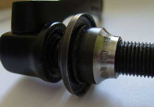

descanting Napisano 10 Maja 2011 Napisano 10 Maja 2011 jest okazja wrócić do tematu. Wczoraj oprócz wymiany jednego łożyska zamkniętego 6000 zz z przodu (poprzednie miało przebieg taki że już nie zliczę), rozebrałem tył deore 525 bo coś mi od pewnego okresu nie grało. Dodam, że piasta była nietykana od zakupu złożonego koła, ma (miała) może 3000km Jakiś czas temu poluzowałem lewą stronę przy tarczy z powodu, że to tam wyczuwalnie zrobiły się opory.Poluzowałem oczywiście nie dwie nakrętki obustronne ale tylko jedną stronę z unieruchomioną ośką czyli konusa i nakrętkę zewnętrzną. Dla ścisłości: tak aby było luźniej niż było - w sensie ruchu osiowego koła - ale nie było luzu poprzecznego. W ogóle fakt oporów czy "zaciśnięcia" po lewej stronie był dla mnie dziwny bo na osi z prawym gwintem ruch koła, piasty, bębenka może co najwyżej samoistnie odkręcać konusa a nie dokręcać. No i po ingerencji grało jakiś czas ale znowu pojawiły się pewne opory więc rozebrałem. Efekt na zdjęciu Całe szczęście miałem nieużywaną piastę WTB C2 speed i po rozebraniu jej idealnie wszedł pożyczony konus mimo że płytszy i z minimalnie węższą płytką uszczelniającą. W każdym razie na flanszę oryginalną od shimano 525 weszło jak ulał. Całośc spasowała idealnie, nie ma luzów, nie ma oporów, wczoraj dałem ognia na szybko 30 km aby stestować i na razie hula gładziutko. Oby się trzymało.... Efekt i wniosek prawdę mówiąc jest dla mnie jasny. Jak najszybciej chce się pożegnać z wynalazkami Shimano i mieć bezproblemową i długowieczną piastę z tyłu na maszynowych. Łożysko 6000 ZZ zamknięte metalowymi "uszczelkami" to koło 10 PLN, poprzednie 6000 2RS które żyły całe lata są za 5-8 PLN sztuka. Więc serwis np.: tyłu na 4 łożyskach to wydanie raz na parenaście tysięcy km 40 PLN co najwyżej. Uważam, że Shimano robi w piastach wyjątkowe gnioty i nawet jakieś dzierganie zestawów naprawczych, kulek, konusów itp i tak wyjdzie drożej i częściej niż solidna piasta na wymiennych maszynowych No a póki co zestaw naprawczy WTB pełni swą rolę, jak cokolwiek padnie,z miejsca kupuję piastę na 2 lub 4 maszynach i składam kółeczko na lata.. A poniżej efekt 9 kulek które chyba same się ścisnęły, to o czym była w postach tematu mowa, że Shimano sprzedaje piasty za ciasno skręcone. Bieżnie bębna piasty o dziwo nie ucierpiały, przyglądałem się dokładnie :thumbsu
holdegron Napisano 25 Czerwca 2011 Napisano 25 Czerwca 2011 Fakt, Shimano za mocno skręca swe piasty. Dziś po przebiegu jakiś 5 kkm zerknąłem do piast. Przód niestety został już zdemolowany (piasty Deore 2010 M590). Przy czym bieżnie na szczęście są OK ale konusy zaorane. Jeden dużo bardziej niż drugi z prostego powodu - pękła kulka (na pół) i taki szrapnel dezolował konusa. Aż dziw że bieżnia się ostała. Natomiast tył w stanie kwitnącym - konusy/bieżnie bez najmniejszego śladu zużycia. Generalnie piasty Shimano nie są złe tylko serwis - konusy - są cholernie drogie (oryginały). Pytanie do znawców - czy bębenki u Shimano różnią się czymś w środku w zależności od grupy ? W mojej M590 czasem "przeskakują" zapadki... Bobby
