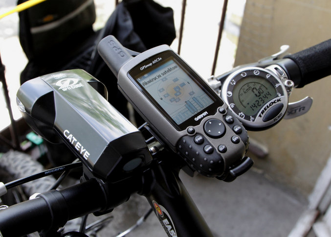

Ja polecam , Garmina 60CSx, na uchwycie oryginalnym garmina rowerowym , momo tego ze wyglada jak by mial zaraz spasc, trzyna sie ok. Jezdze po kamieniach , lasach, i korzeniach i ani razu nie spadl z tego uchwytu, sygnal lapie zawsze , przynajmniej u mnie, nawet w dzikiej puszczy augustowskiej czy w gorach. Prawda ze "standardow" mapa GP mapa nadaje sie tylko do tego zeby gdzies dojechac, miasta sa bardzo dobrze zrobione, ale jak chcesz sciezki w lasach itp, to kupujesz u GGK mapy (drogie) , wczytujesz do MapEdit-a i sobie robisz co chcesz i masz sciezki gdzie chcesz, i dokladnie wszystko, lub sciagasz gotowe amatorskie mapy z mapcenter2. Nizej , prezentacja w kokpiecie.
Pozdrawiam
