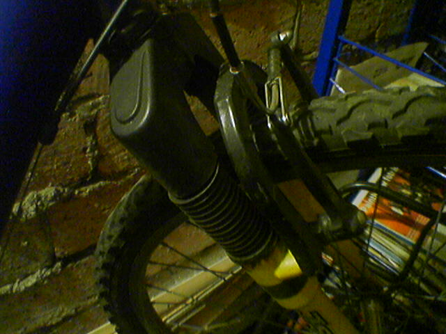

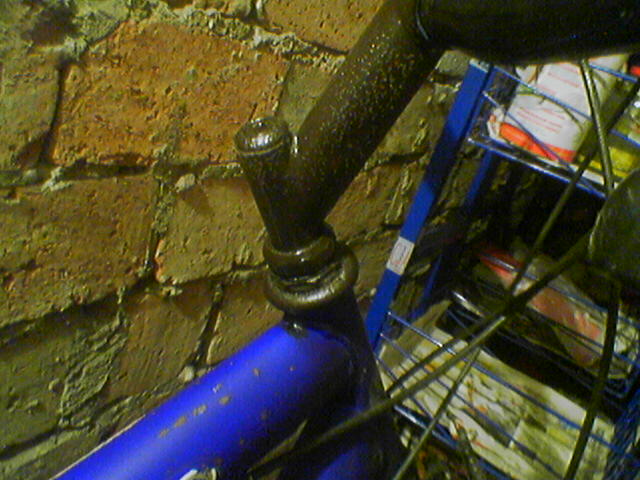

tezapl Napisano 1 Marca 2008 Napisano 1 Marca 2008 Witam Chcialbym sobie wymienic amortyzator ale po pierwsze musze wiedziec na jaki Sadze ze to jest 1 cal, gwinotowany, mozecie to potwierdzic po zdjeciach ? na allegro wybor maly jezeli chodzi o 1 cal: SR SUNTOUR XCT M.L.O. Jaki najlepszy amor do 250 zl by sie nadawal ? Do jazdy codziennej po miescie, troche skakania, tak zeby sie przyjemnie jezdzilo.
tezapl Napisano 1 Marca 2008 Autor Napisano 1 Marca 2008 to jezeli 1 cal to jaki proponujecie widelec na tej aukcji jest rura o dlugosci 21 cm http://allegro.pl/item318747852_amortyzato...low_czarny.html czy bedzie trzeba ciąć rure widelca pod moja rame ? zmierzylem odleglosc od miski dolnej do gornej - wynosi 15 cm
Mod Team bogus Napisano 1 Marca 2008 Mod Team Napisano 1 Marca 2008 Zdemontuj amortyzator i zmierz jaką długość ma rura sterowa. Z tego co się orientuję to rur sterowych na 1 cal (z gwintem) nie ucina się, tylko są jakieś wymiary rur sterowych. Ale w tym mogę się mylić.
tezapl Napisano 1 Marca 2008 Autor Napisano 1 Marca 2008 jak kupie to dopiero zdejme bo ster juz sie nie zamontuje z powrotem http://allegro.pl/item320451995_juz_jest_a...008_1_cal_.html or http://allegro.pl/item318747852_amortyzato...low_czarny.html ?
Mod Team bogus Napisano 1 Marca 2008 Mod Team Napisano 1 Marca 2008 Jak nie zdejmiesz wcześniej to nie będziesz wiedział z jaką rurą sterową kupić. Kupisz złą i będzie lipa. I zmierz jeszcze wysokość starego amorka, bo jeśli nowy będzie wyższy to zmienisz geometrię.
nigga91 Napisano 3 Marca 2008 Napisano 3 Marca 2008 No pod 1" to raczej nic lepszego niz XCM nie dostaniesz. Ale do "skakania" to za specjalnie sie to nie nadaje ;D
Schwefel Napisano 3 Marca 2008 Napisano 3 Marca 2008 Wszystkie amortyzatory w tej cenie będą podobnie działały, czyli to będzie tylko namiastka amortyzacji bez tłumienia.
Mod Team bogus Napisano 3 Marca 2008 Mod Team Napisano 3 Marca 2008 XCM będzie najlepszym wyborem amorka pod 1 cal. Ale zmierz jeszcze tą rurę sterową.

bendus Napisano 5 Marca 2008 Napisano 5 Marca 2008 Zdemontuj amortyzator i zmierz jaką długość ma rura sterowa. Z tego co się orientuję to rur sterowych na 1 cal (z gwintem) nie ucina się, tylko są jakieś wymiary rur sterowych. Ale w tym mogę się mylić. Gwintowaną rurę sterowa też docina się na długość, tylko robi się ją krótszą niż w przypadku ahead. Taką by sięgała minimalnie poniżej kontry sterów.
