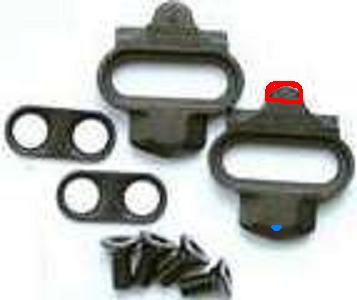

Posiadam 2 pary bloków Shimano SM-SH51, które dostałem od kumpla po tym jak raz zmienił buty i wolał dorzucić sobie nowe bloki a teraz ostatnio jak zmienił pedały na ubijaki. Zastanawia mnie tylko jedno - W których miejscach zużycie tych bloków powoduje gorsze trzymanie do pedałów? Te które użytkowałem do tej pory mają większe zużycie w całym obszarze przy trójkąciku zaraz nad napisem SHIMANO (cały ten cypelek nad napisem w jednej parze bloków jest już tak wyjechany, że schodzi w dół - na rysunku kolor czerwony), na drugim końcu (zaznaczony kolor niebieski) z kolei pośrodku tego punktu są wyraźnie mniej zużyte niż te które dostałem ostatnio. Ostatnim miejscem gdzie widzę różnicę to to po drugiej stronie tego zaznaczonego na czerwono te które miałem teraz są mniej zużyte od tej pary co dostałem ostatnio.
Czy ktoś kto już zużył sporo bloków może zobaczyć gdzie te bloki zużywaja się najszybciej? Byłbym wdzięczny również za foto, ja niestety nie mam teraz możliwości zrobić foty tego co mam i wrzucić.

PS: Sam na tym rysunku nie widze jak są połozone -ja zakładam, że napisem do góry
w moich zuzycie nastepuje wlasnie najmocniej w tym miejscu ale na zewnatrz - od strony styku z powierzchnia pedalu. "nosek" bloku staje sie stopniowo coraz cienszy. wpięcie staje sie stopniowo coraz mniej zdefiniowane i musze skrecac bardziej sprezyne pedałów - co jest kłopotliwie jesli sie ma dwie pary butow z blokami zuzytymi w roznym stopniu.
