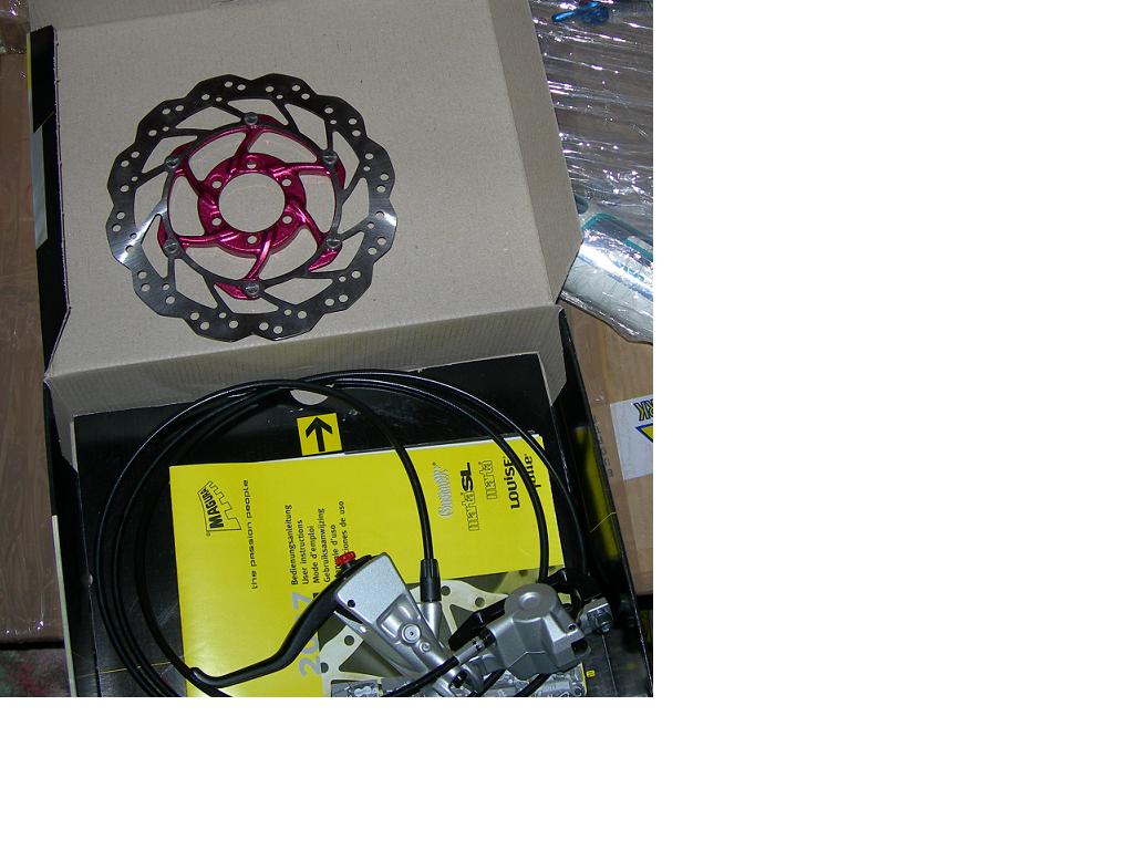

wiesław Napisano 10 Lutego 2008 Napisano 10 Lutego 2008 jak w temacie szukam instrukcji montażu , po polsku, mam nowe , czy one gotowe są do montażu ? , jak skrócić wężyk ??
tobo Napisano 10 Lutego 2008 Napisano 10 Lutego 2008 ktory rocznik tych hamulcow? jakie mocowanie zacisku do ramy/widelca? do skrocenia przewodu potrzeba koncowki zaprawiajacej kabel i oliwki jak tez oleju mineralnego oraz koncowek odpowietrzajacych, wezyka oraz strzykawek lub przynajmniej jednej.
wiesław Napisano 11 Lutego 2008 Autor Napisano 11 Lutego 2008 to nowe hamulce w kartonie mają chyba wszystkie końcóweczki,
