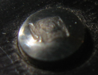

proxx Napisano 15 Stycznia 2008 Napisano 15 Stycznia 2008 ej, a mógłby ktoś wrzucić makro-zdjęcie znaczka z główki szprychy DT? bo sam się zacząłem z tego wszystkiego zastanawiać. ja tam na swoich widzę jakiś znaczek, ale albom ślepy, albo źle patrzę, ale nie dt, a powinno być
grzegorz1974paszek Napisano 16 Stycznia 2008 Napisano 16 Stycznia 2008 Duże ''D'' i duże ''T'' . ''T'' jest ''wbite '' w ''D'' od góry ; takie D z daszkiem, parasolką.Widac pod lupą.

proxx Napisano 16 Stycznia 2008 Napisano 16 Stycznia 2008 Szczerze mówiąc, to sam nie wiem. Grzegorz mnie uspokoił, bo przeraziłem się, kiedy zobaczyłem to: http://www.dtswiss.com/getdoc/ff6613d6-946.../Datasheet.aspx , a konkretniej znaczek na główce. Wybicie takiego detalu byłoby szalenie trudne, jednak jakoś wzbudziło to nadmiernie moją ciekawość, bo ten mój raczej go nie przypomina. Od momentu zakupu kół nie zastanawiałem się nad tym. Wiadomo, wybrałem do 'koszyka' DT to ma być DT. A jak zobaczyłem, że coś tam chlapnięte jest na główce, to odpuściłem całkiem :-). Kiedyś miałem fajną lupę, zaginęła gdzieś przy przeprowadzce. Porządnego sprzętu do robienia makra też nie mam. Oceńcie sami.
grzegorz1974paszek Napisano 16 Stycznia 2008 Napisano 16 Stycznia 2008 Niewyrażne zdjęcia . Na pierwszym nie widze spodu ''D'' - chyba kwestia prześwietlenia . Moje ''D'' - wszystkie mają spody , są równo nabite. Raczej masz DT , ale mało zdjęc dałeś.
anulkaa Napisano 17 Stycznia 2008 Napisano 17 Stycznia 2008 Bliższych zdjęć 'gołym' aparatem nie udało mi się wykonać.
proxx Napisano 17 Stycznia 2008 Napisano 17 Stycznia 2008 No mam ten sam problem. Ale to dokładnie to samo, co ja mam Z daleka to taki równoległobok
