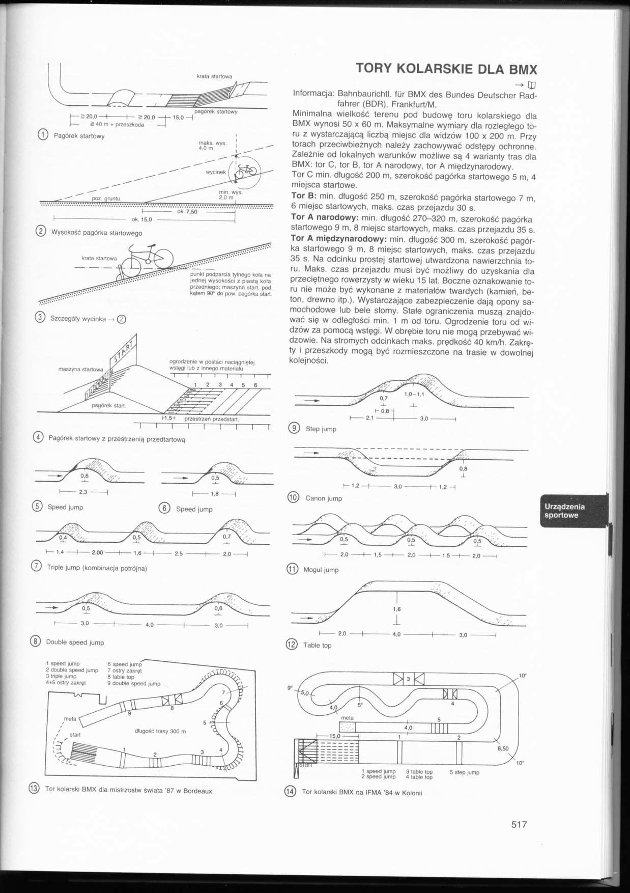

hudy Napisano 16 Stycznia 2008 Napisano 16 Stycznia 2008 Jak odzyskam mój podręcznik projektowania architektoniczno budowlanego mogę podrzucić Ci skany z odpowiednimi wymiarami hopek, jakimiś proponowanymi układami (z tym, że nie obiecuję, że się zmieszczą).

hudy Napisano 22 Stycznia 2008 Napisano 22 Stycznia 2008 Oto ten skan, który obiecałem. Nie pamiętałem, że dotyczy bmx'ów, ale może się przyda.
Dominik92 Napisano 25 Stycznia 2008 Autor Napisano 25 Stycznia 2008 wielkie dzięki na pewno sie przyda pozdro
