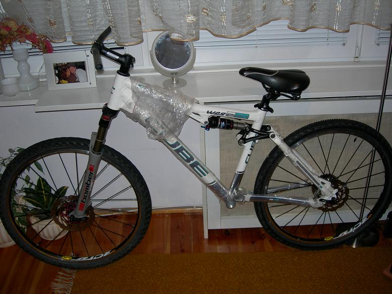

wiesław Napisano 22 Marca 2008 Autor Napisano 22 Marca 2008 przepraszam że tak długo się nie odzywałem, już go złożyłem przepraszam że tak długo się nie odzywałem, już go złożyłem, rama jak widać z damperem fox float rp 23,hamulce luose fr 2007, przerzutki xt deore , koła mavic cross raidy, widelec z starego roweru MARZOCCHI mx pro sl, siodełko specjalizet czy jakoś tam, korba też z poprzedniego lx deore, kaseta sram, kierownica z kewlaru chyba taka czarna w choinkę, waga to niestety 13,5 kg, giant był lżejszy, ale cóż to ful http://www.fotosik.pl/pokaz_obrazek/4588c2e8fc07df41.html teraz chyba dobrze zrobiłem
wiesław Napisano 22 Marca 2008 Autor Napisano 22 Marca 2008 2750 gram, tak napisał w poście powyżej mwęgrzyn, nie waŻyłem samej ramy niestety dzięki za poprawkę, to chyba z powodu wysokiej temperatury, mam 38,6 i kiepsko się czuję , no i wszystkiego najlepszego i smacznego jaja wiesław
Ravo XC Napisano 23 Marca 2008 Napisano 23 Marca 2008 faktycznie, wyżej kolega podał wagę - nie zauważyłem . Rama mi sie bardzo podoba poprostu miodzio Pozdrawiam:)
QWEY564 Napisano 24 Marca 2008 Napisano 24 Marca 2008 Fajny rowerek... cacko ...jeszcze tylko jakieś białe siodło
