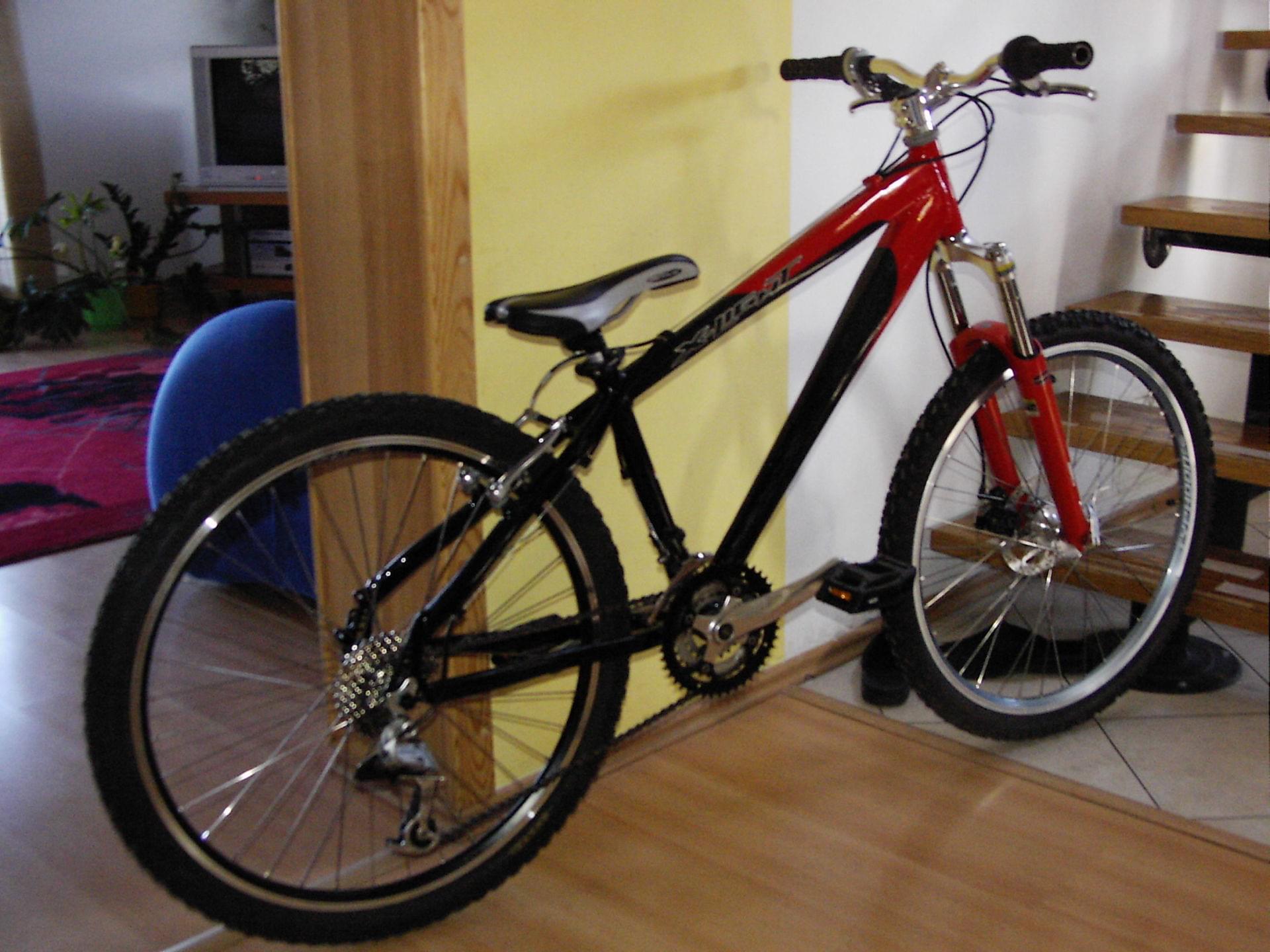

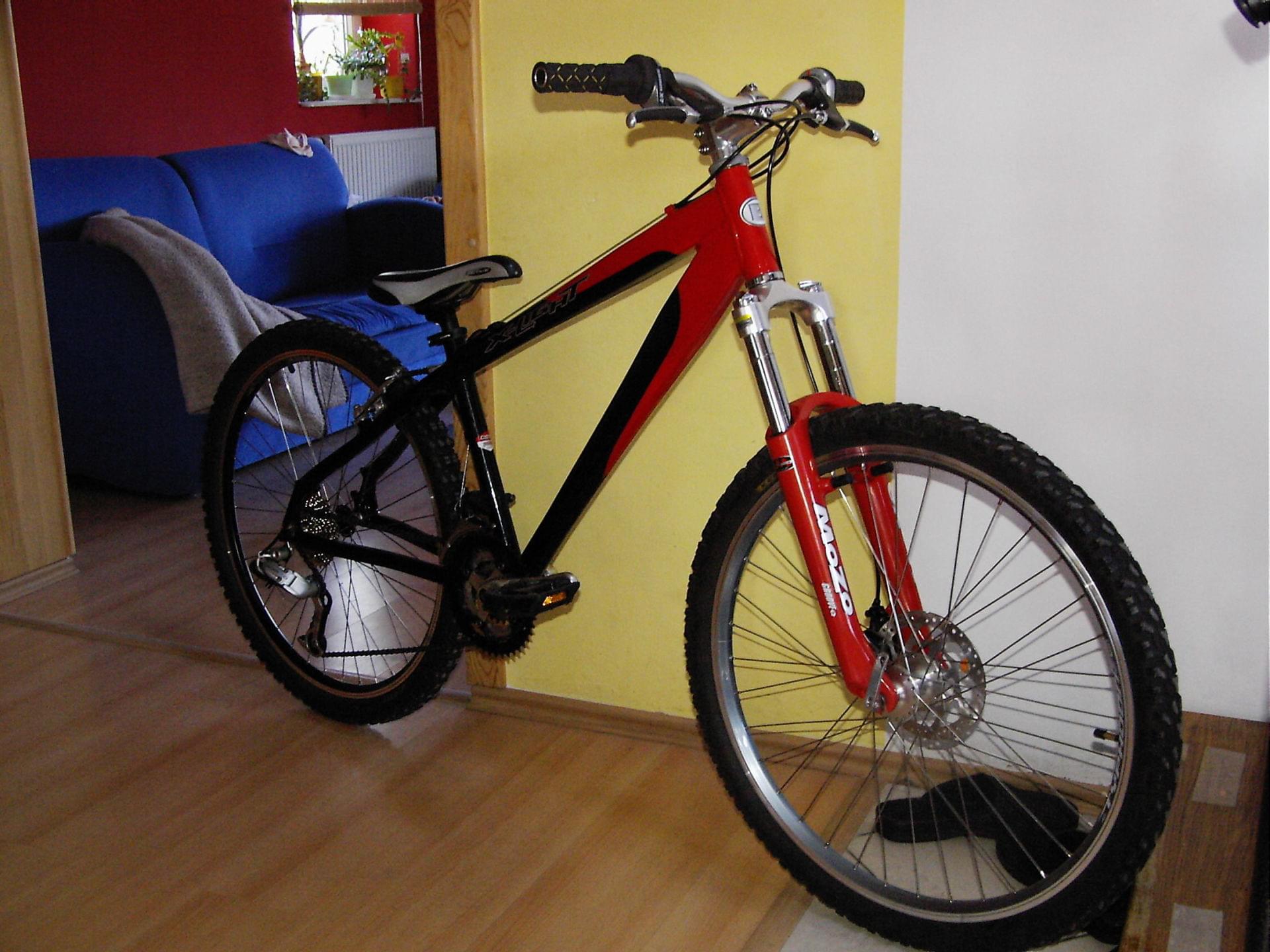

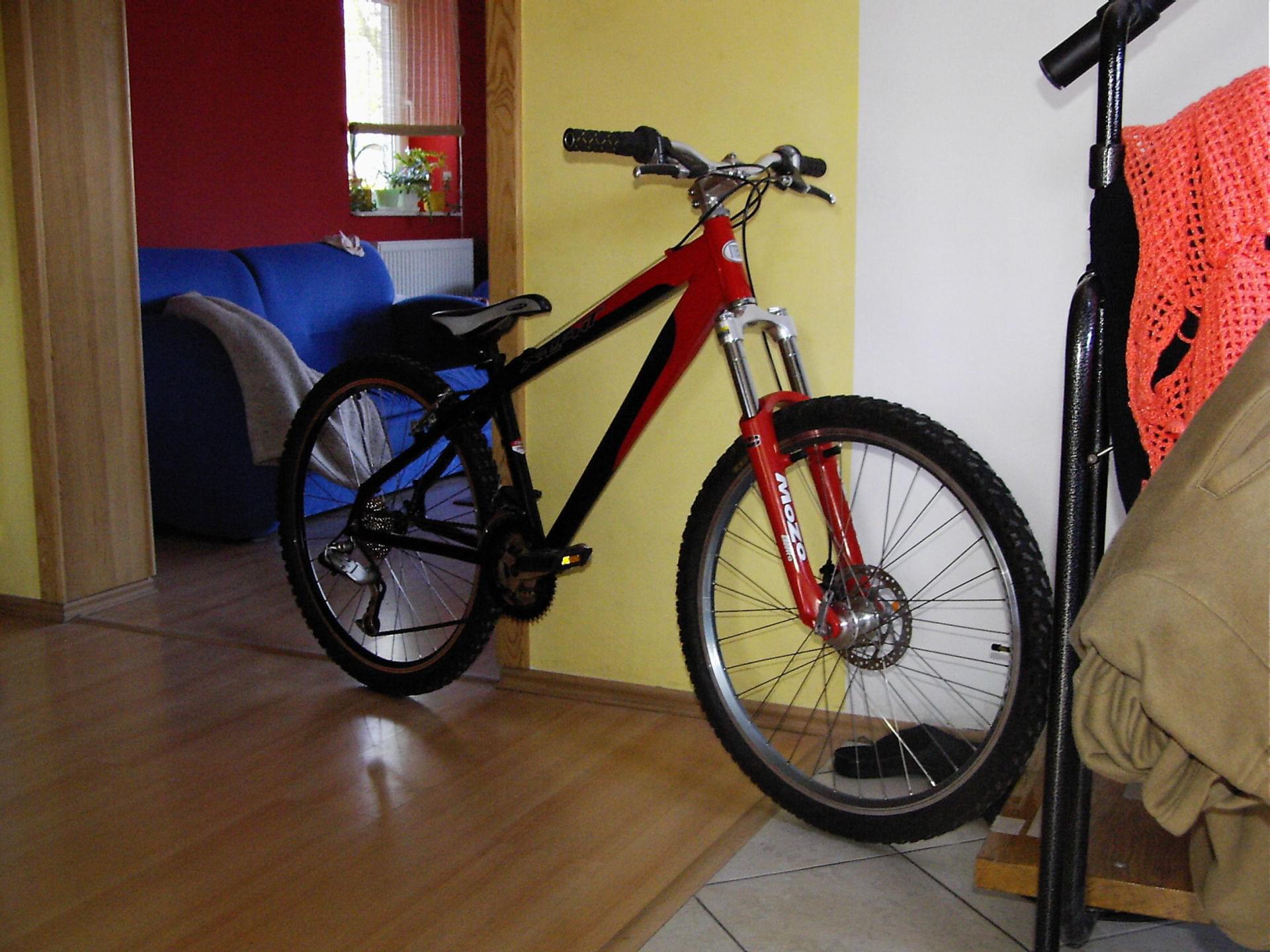

miromalbork Napisano 26 Grudnia 2007 Autor Napisano 26 Grudnia 2007 Amora zamontowałem w rowerze, wykonałem jazdę próbną i rozebrałem. Podczas jazdy słychać było stukot, w moim modelu też były opiłki. Co ciekawe źródłem ich była tylko jedna z aluminiowych tulei - druga była oczyszczona z wiórów po gwintowaniu. Jedna z tulei prawie błyszczała, a druga była jakby (stosunkowo) znacznie bardziej zużyta. :?: Zgodnie z radą włożyłem "wytłumiacze" z dętki. Do poskręcania zabrakło mi tylko długiego imbusa, którego w świątecznym okresie nie mam jak nabyć Tylko chyba się rozejrzę za jakąś twardszą sprężyną.
miromalbork Napisano 28 Grudnia 2007 Autor Napisano 28 Grudnia 2007 W Suntour`ach można zastosować uszczelki od manitou evil-genius a w mozo nie bardzo Teraz zima.Pokombinuję coś z uszczelkami może jakieś rozsądne zimeringi dobiorę Taką samą jak w mozo średnicę goleni mają Manitou Sliver, Slate, Axel oraz RST Gila, Omega. Tylko nie wiem jak dojść, czy zewnętrzna średnica uszczelek tych amorów też jest taka sama, jak w groove q. Przykręcając golenie górne do dolnych zaczęła obkręcać się tuleja (przykręcana do goleni dolnych), wchodząca w górną goleń, tak, że trzeba było przytrzymać śrubę wkręcaną w ową tuleję z drugiej strony - od góry goleni górnych. Wyjąwszy sprężynę odległość od śruby ukrytej w goleni górnej do szczytu owej goleni była za duża dla zwykłego imbusa. Poszedłem więc do serwisu rowerowego, gdzie serwisowy imbus starczył na styk. Gdyby golenie były dłuższe o pół centymetra, to by był już za krótki. Czy zbyt słabo dokręciłem śrubę od drugiej strony (z tej, co długim imbusem musiałem przytrzymywać), czy potrzeba do amortyzatorów specjalnych, długich imbusów? Ta tuleja wyraźniej mówiąc to trzon (tłumika).
miromalbork Napisano 27 Stycznia 2008 Autor Napisano 27 Stycznia 2008 Rozkręcając amor w kolejności śruba trzonu tłumika, śruba trzonu goleni ze sprężyną i odwrotnie skręcając obeszło się bez obkręcających się trzonów. Zmierzyłem sobie skok amora i skok na sprężynie to 90mm, 13mm jakby miało być na elastomerze. Amorek chodzi ładnie. Dość szybko połamały mi się kawałki osłon sprężyny (chroniące przed obdrapaniem goleni od wewnątrz), odpowiedzialne za utrzymanie osłonki w pionie, przez co zaczęły się suwać. Póki co eksperymentalnie uszyłem skarpetę na sprężynę ze starego T-shirta, ale coś mi się wydaje, że szybciutko się przetrze
miromalbork Napisano 6 Kwietnia 2008 Autor Napisano 6 Kwietnia 2008 Dzisiaj wziąłem się za serwis moziaka. Plastikowe osłonki straciły całkowicie części utrzymujące je w pionie, prowizoryczna osłonka nawet mnie zaskoczyła, że jeszcze się nie rozwaliła, ale i tak ją wywaliłem bo zaczęła się zgodnie z przewidywaniami przecierać. Udało mi się przy okazji stuningować tłumik Niestety nie wiem, od czego wziąłem tłoczek , znalazłem go w piwnicy i nie mam pojęcia skąd jest. Z efektu jestem zadowolony, tłumienie jest mocniejsze.
