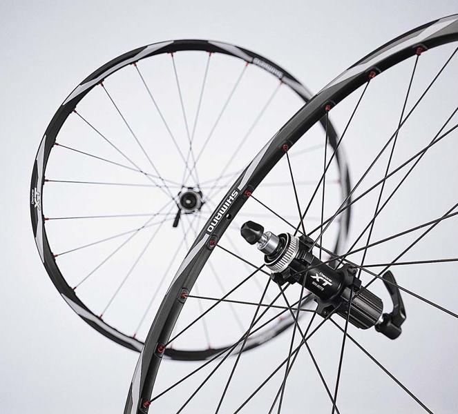

ulvgar Napisano 23 Listopada 2007 Napisano 23 Listopada 2007 Witam Stoję przed dylematem nowych kół pod tarcze (6 śrub) do nowego bika. Jeszcze do niedawna miały być na piastach Shimano XT, szprychach Sapim Laser i obręczach Mavic xm717 ale na horyzoncie pojawiły się piast DT Onyx... Pojawiło się też kilka innych pytań - może jednak szprychy DT Revolution, nyple alu czy też mosiądz, może jednak piasty XT? Jak sądzicie? Wszystkich części od razu nie kupię. Najpierw piasty, obręcze a na koniec szprychy. A może zamiast takiej kombinacji "po prostu" kupić nowe XT'08 na 6 śrub i mieć spokój? 24 szprychy (lepsza aerodynamika), nietuzinkowy wygląd, piasty Shimano, możliwość przejścia na UST (choć to wątpliwe ale opcja jest ). Czytałem, że i klucz do centrowania jest dodawany więc i z tym nie byłoby problemu. Problem jest czy odsyłając je na gwarancję do Pawlaka (kupowałbym je w zaprzyjaźnionym sklepie) nie doszłoby do czegoś takiego, że zamiast jednej złamanej szprychy wymienią mi wszystkie? Na Forum czytałem o takim przypadku ale z kołami Mavic Crossride wysłanymi do Harfy-Harryson. Składanie kół daje mi elastyczność i gdy trzeba będzie szprychę wymienić to zajmie to kilka chwil a nie wiadomo ile czasu. Chciałbym dodać, że wagowo nie przekraczam 70 kg a koło przednie nie będzie współpracować z tarczą większą od 180 mm.

ulvgar Napisano 23 Listopada 2007 Autor Napisano 23 Listopada 2007 To znaczy, że dobrze jeśli bębenek jest stalowy a nie z aluminium? Co do kół to XT'08 wyglądają właśnie tak z tym, że to model pod Centerlock. Chyba jednak koła będę składać. Jeżdżąc na tarczówkach w razie awarii szybko nie znajdę zamiennika, a te Onyxy raczej Shimano przebijają. Więc w przyszłym m-cu czas na piasty a potem cała reszta
