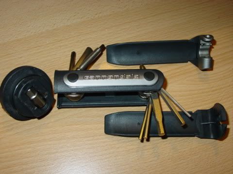

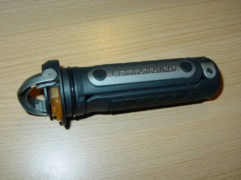

kopaczus Napisano 21 Listopada 2007 Udostępnij Napisano 21 Listopada 2007 Heheh Ja zamiast gwiazdki mam zestaw narzędzi :-) http://i39.photobucket.com/albums/e162/ana...el/DSC05484.jpg http://i39.photobucket.com/albums/e162/ana...el/DSC05487.jpg A luzy dokręcam taką nakrętką od spodu Odnośnik do komentarza Udostępnij na innych stronach More sharing options...
