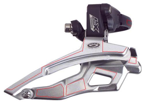

Bartez23 Napisano 22 Października 2007 Napisano 22 Października 2007 Witam ! Jak widać pogoda nie sprzyja rowerowym wypadom, natomiast pomaga w inwencji twórczej bikerów I tak w mojej głowie narodził się pomysł stworzenia czegoś "innego", części stworzonej dla samego siebie. W okazyjnej cenie od kolegi forumowicza zakupiłem w atrakcyjnej cenie przerzutkę przednią LX FD-M571. Po położeniu na wadze wskazała wartość 139 g. Projekt zakładał obniżenie wagi i nadanie niespotykanego koloru Na czerwono zaznaczyłem miejsca w których został wybrany materiał: Pozostało brać się do roboty, po 2 dniach pracy (około 6 godzin pracy) projekt został ukończony, efekt wagowy zysk 16 g i waga końcowa 123 g, co bez zastosowania aluminiowych śrub uważam za znakomity wynik Po zastosowaniu śrub alu, myślę, że waga by spadła do około 116 g. Dodatkowo przerzutka została pomalowana na czerwono, co z pewnością nada jej większej szybkości kilka fotek: Pozdrawiam

Bartez23 Napisano 22 Października 2007 Autor Napisano 22 Października 2007 Już odpowiadam, korpus został pomalowany lakierem akrylowym w spray'u, dowiedziałem się od kilku osób, że w miarę możliwości nie powinien odpadać, choć wszystko wyjdzie w praktyce. Robert, wolałem jej nie rozkładać bo bałem się, że nie złożę, dodatkowym problemem byłyby nity. Metoda malowania była dość prozaiczna, prowadnica została zaklejona taśmą, a reszta pomalowana. Do wycinania użyłem: wiertarki, szlifierki stołowej, "małego" boscha" i stery różnego rodzaju pilników od zdzieraków do gładzików Co do sztywności konstrukcji to powiem tak, mocowałem się z nią przed lightowaniem i po lightowaniu, zasadniczo nie poczułem róznicy. Ale wiadomo wszystko wyjdzie w praniu. Przerzutka zostanie założona na przyszły sezon, lub kiedy obecny Sram 7.0 padnie. Dziękuję za komentarze, ciesze się, że projekt się spodobał. Pozdrawiam

Bartez23 Napisano 12 Listopada 2007 Autor Napisano 12 Listopada 2007 @Marcin - Celem było stworzenie nietuzinkowej przerzutki przedniej, która ma być dopasowana kolorystycznie do mojego roweru i lżejszej od wersji wyjściowej. Czy 16 g to dużo ? Moim zdaniem tak, zysk wagowy na całkowitej masie komponentu 140 g jest imho dobrym wynikiem Testy w terenie w nowym sezonie, na razie Cube czeka na wiosenną aurę @Martinuz - ze sztycą wolę nie kombinować, fakt lekki jestem ale wolę siedzieć na siodełku niż na sztycy Niemniej dzięki za opinie Pzdr
