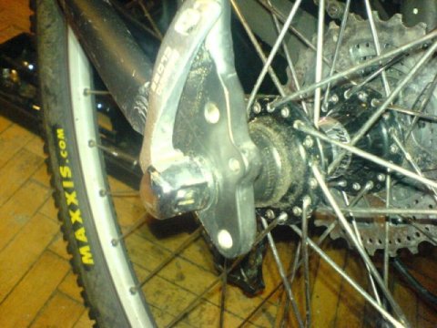

skjaatel Napisano 4 Października 2007 Napisano 4 Października 2007 Witam! Po ostatnich letnich dniach postanowiłem zamontować u siebie hamulce tarczowe. Po oględzinach widełek okazało się, że owszem, otwory pod adapter są, tylko, że adapter haczy o oś piasty. Czy istnieją adaptery przeznaczone do takich ram? Czy też samemu muszę dorobić przedłużenie jakieś? Załączam foto, rama to Trek Alpha Alu. Dzięki z góry
johny89 Napisano 4 Października 2007 Napisano 4 Października 2007 Pewnie cos takiego : http://cgi.ebay.com/Trek-Rear-Disc-Brake-a...1QQcmdZViewItem http://cgi.ebay.com/Trek-rear-Disc-Adapter...1QQcmdZViewItem Widzialem kiedys podobne na allegro.
skjaatel Napisano 5 Października 2007 Autor Napisano 5 Października 2007 Dzięki bardzo, jeżeli ktoś wie czy można kupić takie cudo w Polsce i w rozsądnej cenie, to proszę o info.
cyklista Napisano 5 Października 2007 Napisano 5 Października 2007 Ja kupiłem taki adapter w sklepie sprzedajacym Treki we Wrocławiu dałem za niego około 50 zł.....
