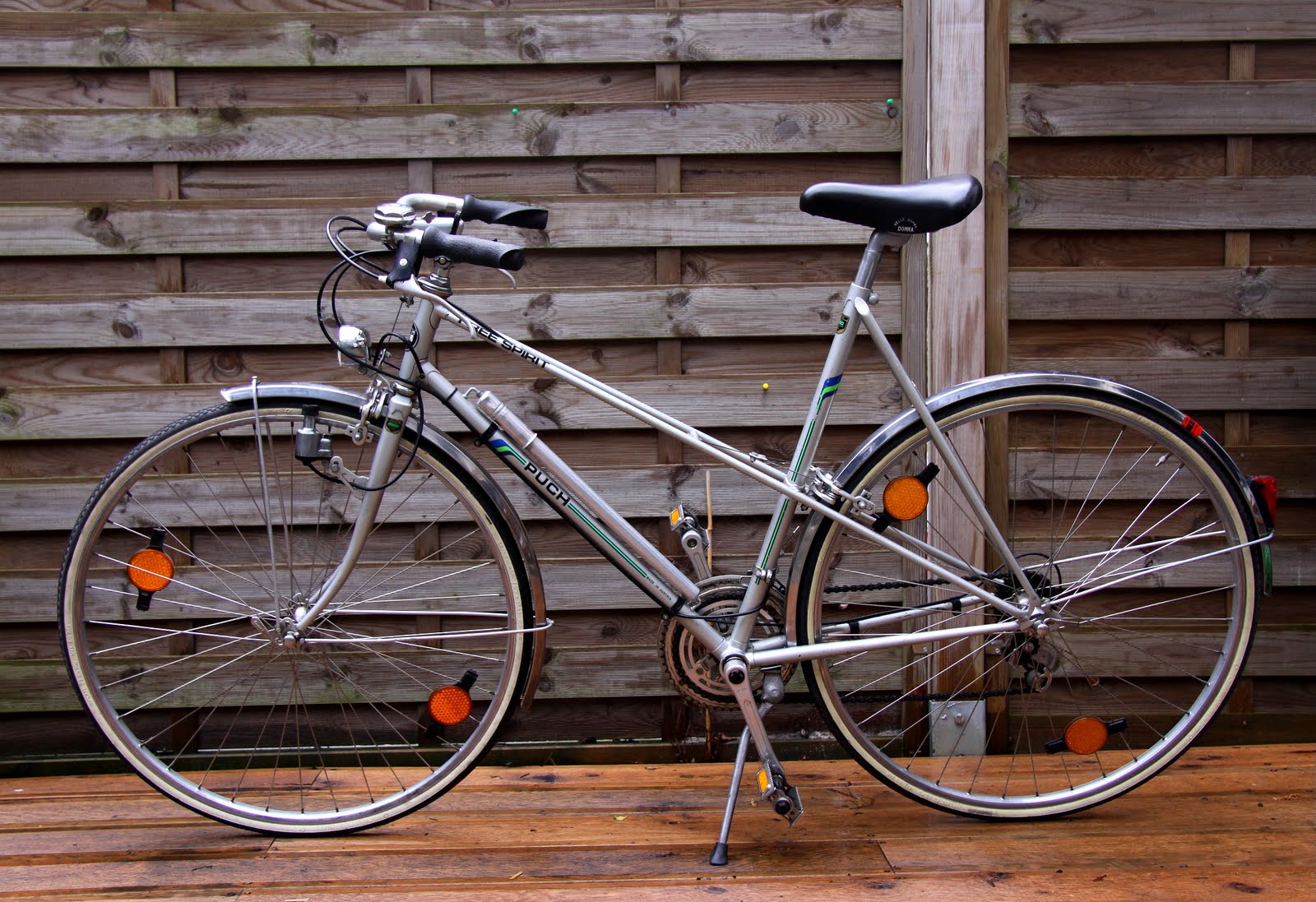

halo Napisano 14 Lipca 2012 Udostępnij Napisano 14 Lipca 2012 witam:) buduje pierwsze budzetowe ostre, zaczelo sie od tego ze dostalam rame od kolazowki(romet meteor- chyba slaba, ale jak na pierwsze to ujdzie, gorzej ze troche za duza - 55 cm na wzrost 156) i pomyslalam ze wsadze do niej czesci z innego mojego roweru (pseudokolazowa damka puch'a, cos takiego, tylko nie tak odpicowane oczywiscie http://4.bp.blogspot.com/-dQRv1S1BiZM/TwnN3JWEgRI/AAAAAAAACr4/RhyQ932Ajlg/s1600/IMG_0331bd.JPG, , przerobiona juz wczesniej na singla- po prostu wywalone przerzutki i lancuch naciagniety na jedno przelozenie) potem sie okazalo oczywiscie ze to nie takie proste, bo nic nie pasuje i pojdzie z niego tylko siodelko, halumec przedni, mostek i gabki z kierownicy do baranka wygrzebalam u znajomych korbe, pedaly, klamke, na strychu sztyce i kupilam na alledrogo kolo z piasta flip flop (dzojteka) i obrecza taurus ( bardzo slabe podejrzewam ale i tak budzetowosc zaczyna zanikac powoli, jesli doliczyc jeszcze lakier) beda sie robic handmade'owe strapy i oslona na rurke pozioma ramy, trzeba kupic suport i lancuch i zostaje problem z przednim kolem, kolo z pucha jest 27 calowe a do tego szerokosc opony 32 ( na tyl 28 i oponka 23 albo 25) ide w niedziele na gielde samochodowa i mam nadzieje tam wyczaic jakies kolo tanie w zwiazku z tym mam laickie pytanie jak na pierwszy rzut oka odroznic kola detkowe od tych na szytkach? a moze ktos ma zbedne ichce oddac za szesciopak ? w kazdym razie ramka na razie poszla po znajomosci do piaskowania i nie wiem kiedy wroci ( za darmo ale trzeba poczekac), ale mysle ze w ciagu tygodnia to poskladam i pokaze efekty Odnośnik do komentarza Udostępnij na innych stronach More sharing options...
