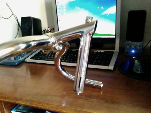

marian600 Napisano 14 Lutego 2012 Napisano 14 Lutego 2012 Question nr 1 - coś się na maxa zapiekło w główce ramy i nie jestem w stanie odkręcić mostka ani wyjąć widelca. Wlałem już chyba całą puchę odrdzewiacza i nic... Jakieś pomysły (poza odcięcięm, he) A probowales walnac mlotkiem w srube zeby klin (nie wiem dokladnie jak to sie nazywa) sie poluzowal? U mnie bez tego mostka nie da sie ruszyc i zawsze wale mlotkiem przez kawalek dechy.
3rensho Napisano 15 Lutego 2012 Napisano 15 Lutego 2012 koza poszła ale ta z podwójną podsiodłówką (rigi) projekt , khhm. jakoś brak zapału i wszystko naprzeciw mnie. w takim razie powodzonka, a jakby coś było fajnego na sell to masz mój mail . @ madmanpl , dzięki za kontakt , spróbuję podbić do Marek jak tylko wyrwę gablotę kombi. @marian600 - młotek to akurat ostatnia rzecz której użyć przy odkręcaniu mostka
madmanpl Napisano 15 Lutego 2012 Napisano 15 Lutego 2012 w takim razie powodzonka, a jakby coś było fajnego na sell to masz mój mail . @ madmanpl , dzięki za kontakt , spróbuję podbić do Marek jak tylko wyrwę gablotę kombi. @marian600 - młotek to akurat ostatnia rzecz której użyć przy odkręcaniu mostka Ja koło m1 marki mieszkam więc ładuj dupe w 190 i wbijaj !
marian600 Napisano 15 Lutego 2012 Napisano 15 Lutego 2012 @marian600 - młotek to akurat ostatnia rzecz której użyć przy odkręcaniu mostka Zobacz sobie jak Twoj mostek wyglada: http://i2.photobucke...pg?t=1241842208 Ten klin wszedl do srodka i nie "wypada" w dol jak odkrecisz srube, lekko mlotkiem postukasz i sie luzuje. 3 sekundy roboty, nic nie zniszczysz a nie musisz nikomu glowy zawracac.
brkzzz Napisano 15 Lutego 2012 Napisano 15 Lutego 2012 @marian600 - młotek to akurat ostatnia rzecz której użyć przy odkręcaniu mostka Nic nie bój, akurat przy klasycznym wpuszczanym mostku kontrolowane uderzenie śruby mostka to rzecz, którą się robi w pierwszej kolejności. Oczywiście przez kawałek drewna lub gumowym młotkiem - ja sobie taki kupiłem w Tesco za parę złotych, leżał w przy namiotach i oficjalnie służy do wbijania śledzi
