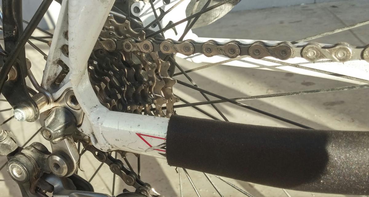

naku Napisano 19 Lipca 2016 Udostępnij Napisano 19 Lipca 2016 (edytowane) Ubite polne drogi co najwyżej mam crosa z oponami 700x37 Conti traver kontakt kiepskie na teren dziś glebę zaliczyłem na zakręcie piasek się trafił nie wiem jak błoto bo bym bał się wjechać hehe ale na trasach jakie jeżdżę czyli 80℅ asfalt 20℅ ubite polne ten smar lepiej niż rehlofa się sprawdza. Jak pisałem wcześniej ten smar wygląda po odparowaniu rozpuszczalnika zupełnie jak oryginalny na nowym lancuchu, zdjęcie teraz na szybkiego licznik prądu okazuje 249km i tyle km łańcuch ostatni raz był przecierany Edytowane 19 Lipca 2016 przez naku Cytuj Odnośnik do komentarza Udostępnij na innych stronach More sharing options...
