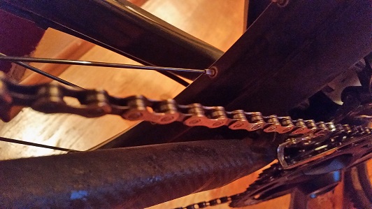

bahamut24 Napisano 20 Października 2014 Udostępnij Napisano 20 Października 2014 (edytowane) Zmieniłem łańcuch na nowy , wypłukałem go do czysta w benzynie ekstrakcyjnej. Kasetę i korbę wyczyściłem na błysk , najpierw gąbką i płynem do naczyń a potem szmatką namoczoną w benzynie . Sprawdziłem każdy ząbek na kasecie i korbie . Wszystkie 3 blaty z przodu błysk , zero czarnych śladów tył również czysty. Założyłem łańcuch i robię Squirtem wg instrukcji . Drugie smarowanie po kilku minutach . Dzisiaj jazda i łańcuch pokryty czarnymi klejącymi grudkami do tego brązowy nalot na łańcuchu Nie wiem o co kaman z tym smarem , może nie nadaje się na deszczowe dni do jazdy po mieście 3 godziny czyszczenia całego napędu poszły w piz*u . Kółeczka na tylnej przerzutce też wyczyściłem perfect. Póki nie nałożyłem squirta łańcuch nie zostawiał czarnych śladów. Chyba na przyszły sezon kupie rohloffa . Edytowane 20 Października 2014 przez bahamut24 Cytuj Odnośnik do komentarza Udostępnij na innych stronach More sharing options...
ElDiablo Napisano 20 Października 2014 Udostępnij Napisano 20 Października 2014 (edytowane) Cosik źle jednak wyczyściłeś. Po poprawnym wyczyszczeniu łańcucha sama aplikacja squirta NIE MOŻE(!) powodować czarnego zabrudzenia części. Jest on bowiem zabarwienia lekko białego. Gdzieś dałeś przysłowiowego ciała - wytarłeś i wysuszyłeś łańcuch po szejku w ekstrakcji? (konieczność zawarta również w instrukcji!!), czy tylko go zamoczyłeś i po chwili założyłeś na napęd? Nigdy nie miałem tego typu problemów, o ile wsio dobrze (czyt. prawidłowo) zostało wyczyszczone..... łańcuch pokryty czarnymi klejącymi grudkami do tego brązowy nalot na łańcuchu Za dużo środka nałożyłeś na łańcuch, wytrącił się nadmiar "wosku"... Na początku użytkowania też tak miałem, teraz z ilością trafiam bezproblemowo. Na szybko - łańcuch (C10)po ok 120-130 km od ponownego nałożenia bez dogłębnego czyszczenia benzyną ekstrakcyjną. Zdjęcie z dziś. Edytowane 20 Października 2014 przez ElDiablo Cytuj Odnośnik do komentarza Udostępnij na innych stronach More sharing options...
bahamut24 Napisano 20 Października 2014 Udostępnij Napisano 20 Października 2014 Po szejkowaniu łańcuch suszył się cały dzień, nie założyłem od razu . Na drugi dzień jeszcze go przetarłem suchą szmatką i chusteczką aby sprawdzić czy czarne ślady zostawia. Kaseta i korba były czyste każdy ząb osobno czyściłem . Squirta dawałem po kropli na ogniwo takiej sporej więc może tu błąd. Ale po nasmarowaniu squirtem już czarny ślad zostawał Cytuj Odnośnik do komentarza Udostępnij na innych stronach More sharing options...
