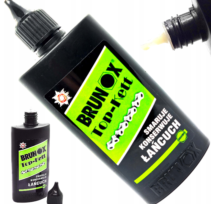

Brunoxa Top-Ketta używam jako rozpuszczalnik brudu do łańcucha (nigdy go nie ściągam), któremu należy się po 3-4 tygodniach kolejne smarowanie. Kupiłem kiedyś na zapas 3 butelki i żałuję, mam wrażenie, że kiedyś był ciut gęstszy, teraz to kopia finish line'a czerwonego. W porównaniu do shimanowskiego ptfe (zostało mi 1/4 buteleczki kupionej kiedyś całkiem przypadkowo) jest słabiutki: śmierdzi pieruńsko przez kilka dni od aplikacji, jest wodnisty, łańcuch słychać znacznie szybciej niż po ptfe. Ale brud ze środka łańcucha wyciąga pięknie i szybko, łańcuch czarniutki robi się w trymiga. Widzę w necie wysyp tzw. następców legendarnego ptfe, co butelka to po oczach wali "ptfe" :)
Napisano (edytowane)
Tak, zielony BRUNOX Top-Kett. Smród rozpuszczalnika (?) nieziemski. Właśnie jestem po kolejnym czyszczeniu łańcucha i wytarciu do sucha. Dziś już nie jeżdżę, więc postoi do jutra. Druga (z trzech kupionych) butelka dziś otwarta i zaaplikowana. Capi tradycyjnie, jak w warsztacie samochodowym. Nie pamiętam czy tak było z brunoxem od zawsze. Zawsze tak śmierdziało po użyciu Finish Line'a czerwonego. Shimanowski ptfe jest całkiem bezwonny po aplikacji.
