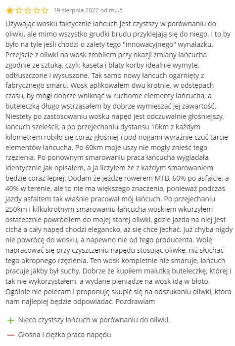

@tobopróbka squirt 15ml na ile smarowań mi wystarczy.?
Tutaj opinia z allegro klienta, czy on za dużo oczekiwał po przejściu z oliwki na wosk, czy wszystko źle zrobił, co mógł źle zrobić (aplikować)?
Nie wiem czego oczekiwal. Wiem że to najlepszy środek jakiego używam od 25 lat. Ilości stosowanych olejów do łańcucha nawet nie jestem w stanie wymienić. Były finish line'y,  muc offy, każdy w kilku wersjach,  rohloff,  dwa shimano,  wurth,  te pamiętam.
Tu nie można czegoś źle robić. Polewam łańcuch,  wysycha,  jadę. W suchych warunkach 400 i więcej km na jednym smarowaniu. Najwięcej 700 albo 800 km. W ciszy.  Nie przywiązuję wagi do żadnych zaleceń i metod. Smarowałem na fabryczny smar,  na uwalony łańcuch,  na łańcuch posmarowany olejem do łańcucha,  na umyty łańcuch.
Na ile wystarczy? Nie wiem. Ja zużyłem na trzy razy. Pierwszy raz na łańcuch posmarowany mucoffem wet, brudny.
