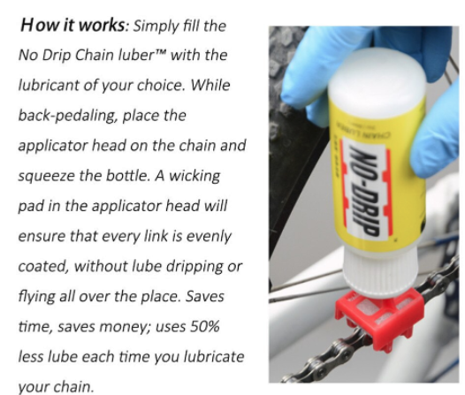

Dodatkowo taki aplikator, to marnowanie produktu i brudzenie wszystkiego dookoła.

A widzisz. O tym myślałem kombinując z rozrzedzaniem fabrycznego specyfiku. Poza tym nie trzeba się męczyć z odmierzaniem po kropelce jak aptekarz tylko szybko polać łańcuch kręcąc korbą. Są też "czyszczące" oleje do łańcucha - lejesz i rozpuszczalnik/rozcieńczalnik wymywa brud z wnętrza łańcucha. Chyba warto rozeznać temat :)
Co do "kremu" pozostałego po odparowaniu rozpuszczalnika. Takie coś zaobserwowałem w przypadku suchego smaru teflonowego, z tym że tu "rozcieńczalnikiem" jest gaz propan-butan. "Krem" ma kiepskie właściwości jako smar do łańcucha, pisałem już o tym.
Edytowane przez Thomlodz
Tylko rozrzedzając, dodajesz więcej nośnika a mniej dodatków. Jaki to ma sens?
Naprawdę nałożenie po kropli na rolkę to problem? Ile to zajmuje? Minutę?
Rozpuszczalnik/rozcieńczalnik wyparuje i znowu mamy gęsty olej o składzie fabrycznym. Tam gdzie trzeba, czyli wewnątrz ogniw. Na zewnątrz wycieramy szmatką, może być zwilżona czystym rozpuszczalnikiem/rozcieńczalnikiem. Zostają zmniejszone straty oleju - tego, który podczas nakładania został na zewnatrz ogniw.
Nie. Dodajesz nośnik, a ilość dodatków zostaje taka sama. Lejesz olej, tak żeby nie kapało. Nośnik odparuje, ale zostanie MNIEJSZA ilość dodatków.
Zrób sobie test z farbą. Pomaluj z puszki i rozcieńczoną.
Owy "patent" ma niecałe 10 lat, tak więc zdążył by się już przyjąć ale aplikatory dalej są najpopularniejsze, wnioski wyciągnij sam :)
